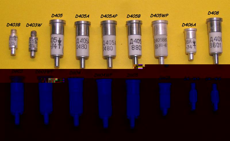

dioden-mikro.jpg [ 54.11 KiB | Peržiūrėta 5844 kartus(ų) ]

Nu gal, nesigincysiu del lemputes, nes nesu bandes. Isvis bangu teorijoj logika mazai veikia :D
Del diodo, tai jis ir neturi buti susijes su bangos ilgiu, jo esme DC dedamosios detektavimas.
