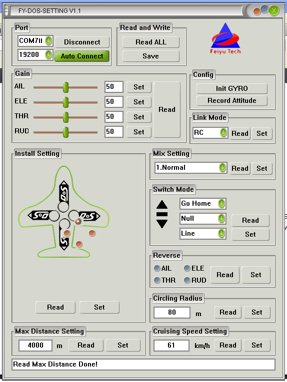

Sian vel pakeliau sparna , pasiskraidziau visai gerai, bet del fy kaltes nukritau, nes fy is kojos kale per dangti is numuse o tas kazkaip besilaikydamas sugebejo uzlaust i suktuka sparna.
Ir dar klausimas , kuri cia lenteles dalis tokia pilna nustatymu neaiskiu ?

Nu tai cia pagrindine lenta , kas cia sudetingo joj yra? :) prisipazink rth testavai prie saves ore?

Deiviuks tikrai pries tai testavai RTH? Ir po to nieko nebedarei? Siaip tai neprosal RTH prie kiekvien skrydi pabandyt ar reaguoja..
Ten ant 3way jungiklio is vieno kanalo siaip tai yra 1 mode - be jokiu stabilizavimu, 2 mode -autoleveli, o 3 mode - navigation, kuris pagal defaulta yra Path( galima pakeist)
O ant kito kanalo atskirai - RTH
