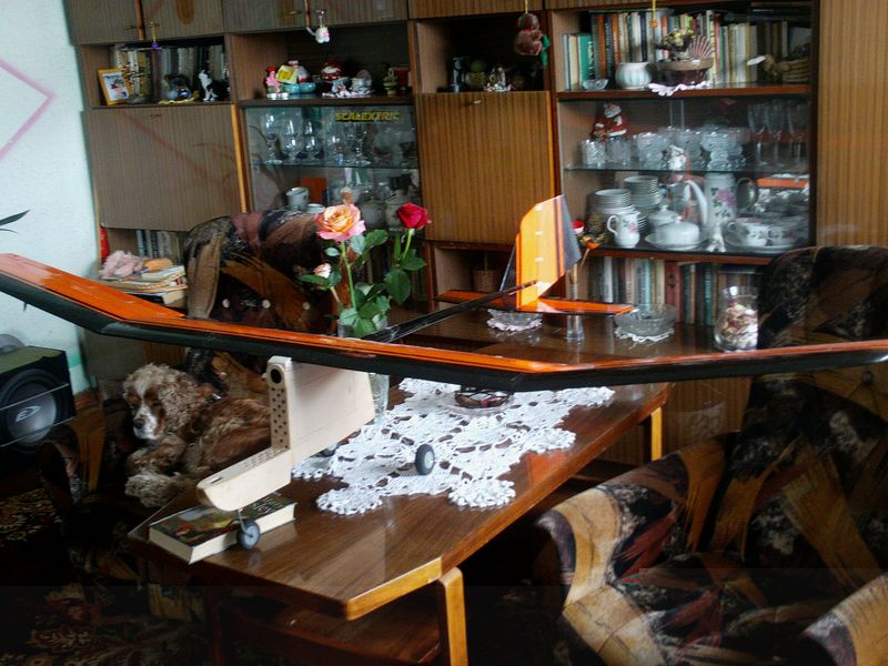

Dar vienas mano projektėlis eina į pabaigą sparnų mojis 2180mm. Greit gal išbandysim.
IMAG0005.JPG [ 107.66 KiB | Peržiūrėta 1913 kartus(ų) ]
IMAG0002.JPG [ 103.08 KiB | Peržiūrėta 2942 kartus(ų) ]

StandartinėParašytas: 02 Rgs 2011 21:46
Pranešimai: 1299
Kol kas kaip nuotraukoje stovi sveria 760g, bet šiandiena išmatavau sparno ir stabo plotą ir gavau tokį džiuginantį skaičių 81cm/dm/2, o tai reiškia jei modelio svoris bus 1600g tai įkrovimas į dm/2 gaunasi 20 gramų. Tai tikrai nedaug labai nedaug, o modelis su viskuo, akumais kamerom ir t.t. turėtų sverti 1500g. Turėtų labai gerai sklesti ir nereikės didelių akumų.

StandartinėParašytas: 03 Rgs 2011 08:52
Užsiregistravo: 29 Spa 2010 18:03
Pranešimai: 242
Miestas: Druskininkai
Stabilizatoriaus plotą prisumuojat dėl to kad jis irgi profiliuotas ar reikia sumuot visada? Nes kaip tokio mojo lėktuvui tai labai didelis plotas
Putinukas Big,
Turnigy 9x Frsky
StandartinėParašytas: 03 Rgs 2011 09:40
Pranešimai: 1299
Stabilizatorius irgi nešančioji plokštuma kaip ir sparnas. Jo profilis +- gaunasi simetrinis. Pas mus taimerinių modelių varžybose varžybose plotą skaičiuoja sparno+stabo, jis negali buti didesnis nei 38dm/2 o įkrovimas mažesnis nei 20 tai svoris gaunasi 750g ir modelis sklendžia labai gerai. Mano trimetrinio įkrovimas gaunasi apie 28 cm/dm/2 Jis puiliai sklando. Naujo modelio sparno plotis 26 cm užtai ir plotas nemažas. Dariau platų sparną, kad galėčiau nusileisti nedideliame plote. Jo leidimosi greitis turetų būti nedidelis o per visą centrą 100cm eina aleronas kuris tarnaus kaip stabdis.

StandartinėParašytas: 03 Rgs 2011 09:51
Pranešimai: 242
Nelabai supratau iš kur gaunasi 81dm2, nes jeigu sparno ilgis 21,8dm, o plotis 2,6dm tai gaunasi 56,6dm2 sparno plotas, tai negi stabilizatoriaus plotas net 24dm2, vos ne kaip pusės sparno?
Putinukas Big,
Turnigy 9x Frsky
StandartinėParašytas: 03 Rgs 2011 17:58
Pranešimai: 1299
Labai atsiprašau stabilizatoriaus plotą įskaičiavau du kart padauginau iš dviejų, ko nereikėjo daryti. 57+12=69dm/2 Tai ikrovimas gausis apie 23g į dm kvadratinį irgi nedaug.
www.rokifly.lt
StandartinėParašytas: 03 Rgs 2011 19:39
Pranešimai: 242
Oho rimtai labai nedaug, kad man taip gautųsi, gerai ir gražiai dirbat.
Putinukas Big,
Turnigy 9x Frsky
StandartinėParašytas: 03 Rgs 2011 20:19
Pranešimai: 1299
Reikia daryt didelį modelį lengviau svoris pasiskirsto.
www.rokifly.lt
StandartinėParašytas: 03 Rgs 2011 21:14
Pranešimai: 3573
As pasigaminau 2'metry putiny ,kurio ykrova gavosi 19g/dm :| Plotas skaiciuotas be eleronu ,jei ir jie skaitosi tai dar mazesne butu.
P.S. sklendzia tai nerealiai ,riek labai toli numest gaza kad graziai nusileist... (su 1800mAh akumu , nemokedamas sklandyt isskraidziau 40min) nezinau ar cia daug :)
Šaras
StandartinėParašytas: 03 Rgs 2011 21:21
Pranešimai: 3573
Perskaiciavau ykrova , kartu su eleronais ir stabilizatorium ,tai gaunasi 12g/dm2 :)
