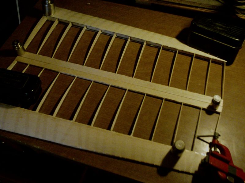

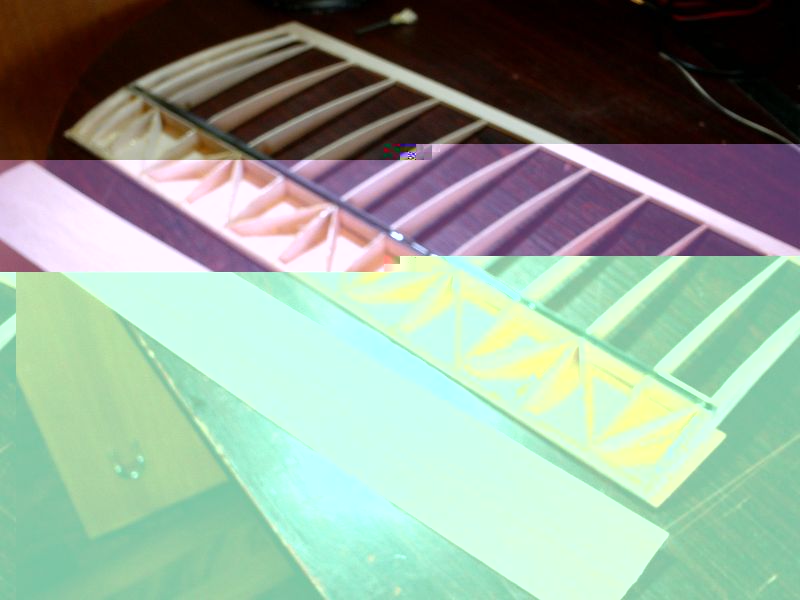

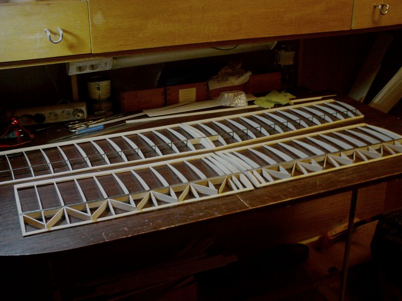

Mano modeliuko reikalai po truputi juda į priekį.
IMAG0012.JPG [ 81.74 KiB | Peržiūrėta 4995 kartus(ų) ]
IMAG0005.JPG [ 99.32 KiB | Peržiūrėta 5009 kartus(ų) ]
IMAG0002.JPG [ 93.59 KiB | Peržiūrėta 5011 kartus(ų) ]

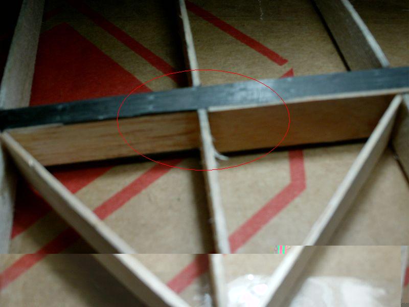

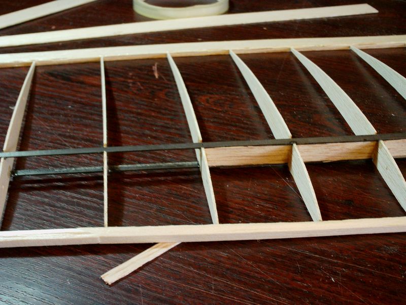

Angliniai lonžeronai po vieną milimetrą, bet čia ne tie kur yra parduotuvėse, čia yra pačio daryti iš tikro anglies audinio ir geros dervos. Nerviūras darai iš kietos balzos. Tarp lonžeronų iš abiejų pusių suklijuoji kietos balzos stačiakampius pagal tarpus tarp lonžeronų. Kur dedasi kaištis užklijuoji aviacinės faneros iš abiejų lanzeronų pusės per pus ilgesnius nei kaištis, kad laikytų sparno laužimą. Pradžiai užklijuoji vieną pusę po to pasidarai ant tao pačio kaiščio ant kurio jungiasi sparnai stiklo audinio vamsdelius. Po to išgreži skilutes abejuse sparnuose ir iklijuoji sujungus sparnus ir pasidėjus ant ligaus stalo.kadangi kita pusė dar neužklijuota tai kad lonžeronai tarpusavyje susijungtų užpili eboksidine derva. O po to ant viršaus užklijuoji per du kaiščio ilgius aviacinės faneros juostelę kaip iš priekio. Kai darysiu padarysiu foto. tik tam reik nupiauti kelias nerviūras no lonžerono pusės, idėti faneros juostelę ir vėl priklijuoti nerviūras. Pusnerviūres darai iš minkštesnė balzos nei nerviūros. Paskui jas apipjauni peiliu ir prišveiti iki nerviūrų.
IMAG0011.JPG [ 47.02 KiB | Peržiūrėta 4990 kartus(ų) ]
IMAG0009.JPG [ 48.41 KiB | Peržiūrėta 4990 kartus(ų) ]

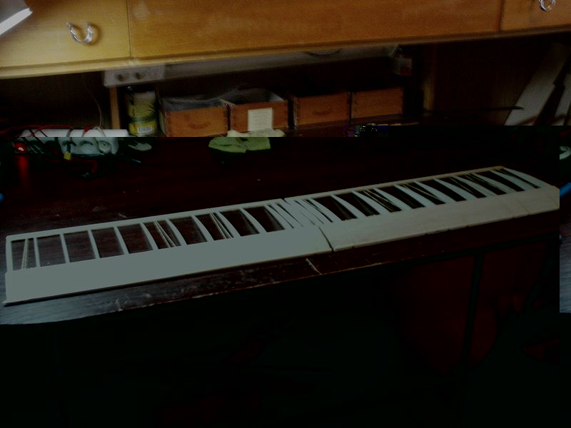

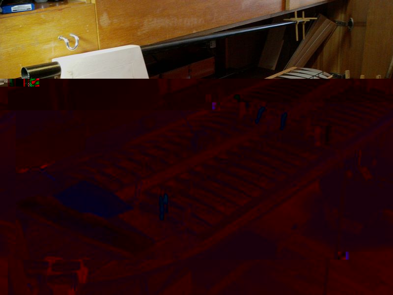

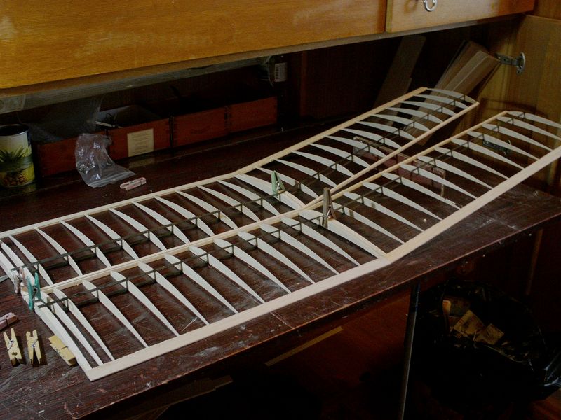

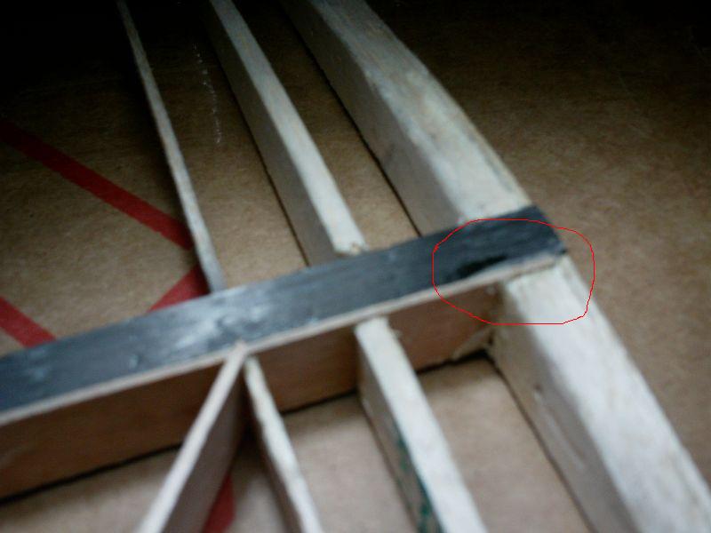

O čia mano sparnų gamybos tesinys
Kadangi auselė į galą truputi siaurėja tai jos turi būti perkreiptpos į minusą tiksliau sakant sparno galo atakos kampas mažesnis nei priekis
IMAG0019.JPG [ 72 KiB | Peržiūrėta 4974 kartus(ų) ]
IMAG0018.JPG [ 55.56 KiB | Peržiūrėta 4974 kartus(ų) ]
IMAG0014.JPG [ 95.65 KiB | Peržiūrėta 4974 kartus(ų) ]
IMAG0012.JPG [ 61.06 KiB | Peržiūrėta 4974 kartus(ų) ]
