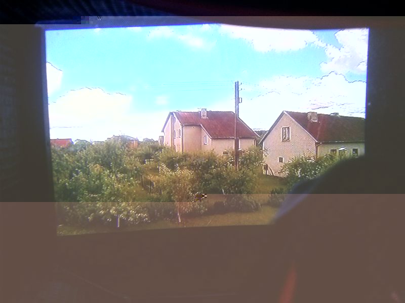

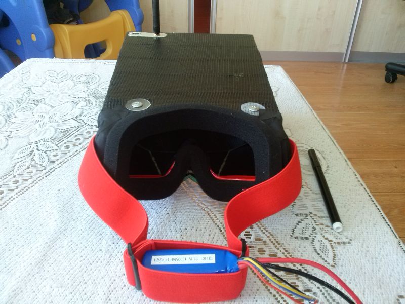

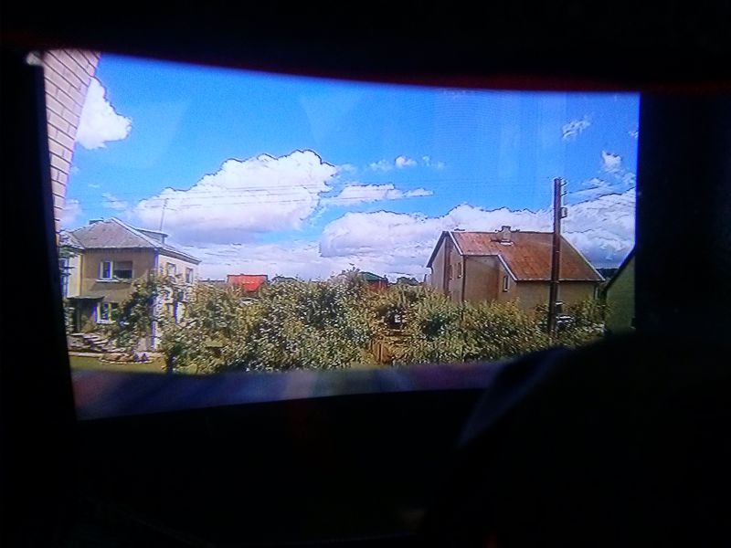

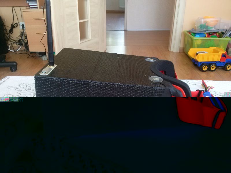

Sveiki. Neseniai ir aš užsikabinau FPV ir nutariau gamintis FPV šalmą. Va kas gavosi.
Kineskopas 7 colių 1280x800 IPS :)
Svoris 425 gramų.
Liko tik sulaukti dobiliukų antenų.
CAM001.jpg [ 122.61 KiB | Peržiūrėta 2909 kartus(ų) ]
CAM002.jpg [ 114.39 KiB | Peržiūrėta 5974 kartus(ų) ]
CAM003.jpg [ 138.69 KiB | Peržiūrėta 2909 kartus(ų) ]
CAM004.jpg [ 118.33 KiB | Peržiūrėta 5974 kartus(ų) ]
CAM005.jpg [ 77.53 KiB | Peržiūrėta 5974 kartus(ų) ]
CAM006.jpg [ 68.27 KiB | Peržiūrėta 5974 kartus(ų) ]
TAROT 450 Sport
VWINRC 600E
BIXLER 1400 FPV
 Pranešimo tema: Re: HMD (arba savadarbiai FPV akiniai)
StandartinėParašytas: 26 Bir 2014 06:56
Pranešimai: 7227
Už ekraną pliusas!
Panašų (tik 5.6") irgi turiu, išsimėginau - vaizdelis labai cool, tik neprisiruošiu visos įrangos susikraut.
Jei tas 7" nebus per sunkus (nosį gi spaudžia, reik balansuot kažkuo kitoje pusėje, batareikom?), tai vaizdelis turėtų būt pasaka.
