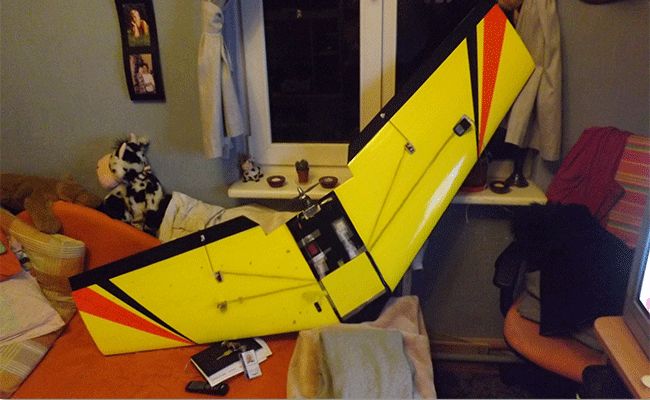

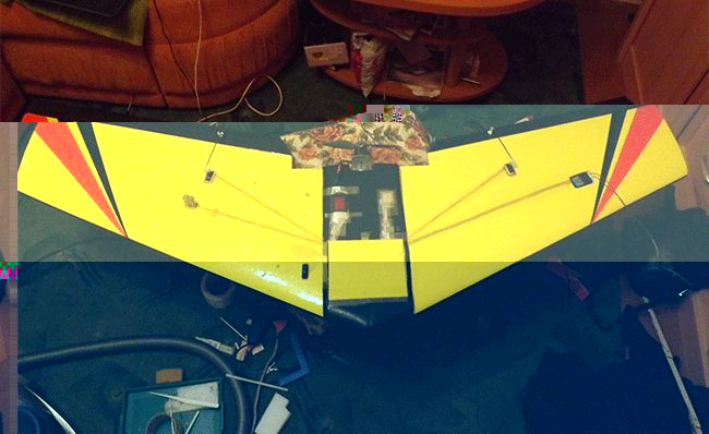

ruošiamas naujas sparnas,liko tik sulaukti geru oru.

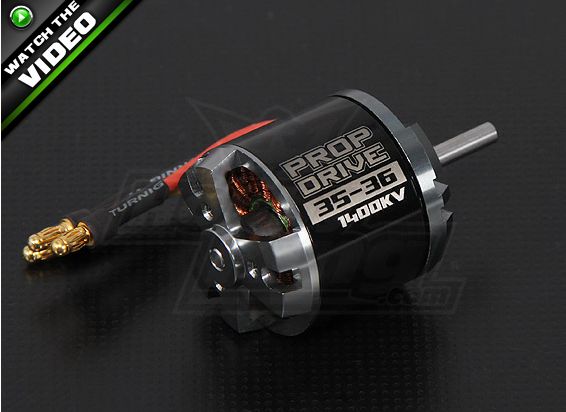

isbandziau nauja sparna :) vertinimas: 8/10 truksta greicio jauciasi bukumas kolkas nera to kad galetum pasakyti - kaip per sviesta.
del sklendimo viskas ok,stabilumas ok na o su greiciu tai kazkas ne taip toks jausmas kad paskui velkasi parasutas.motoras tikrai geras :
propas 8x4 - 14.8v - 621W - 42A
akumas 4s-4000ah
motoras.jpg [ 31.16 KiB | Peržiūrėta 5285 kartus(ų) ]
