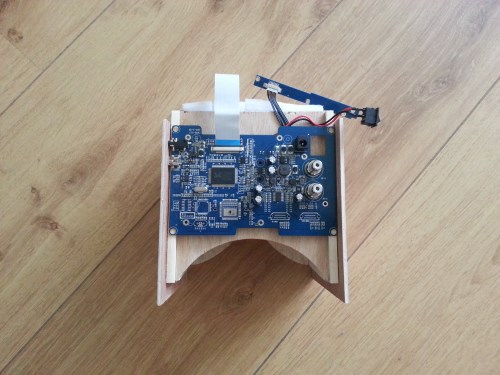

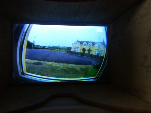

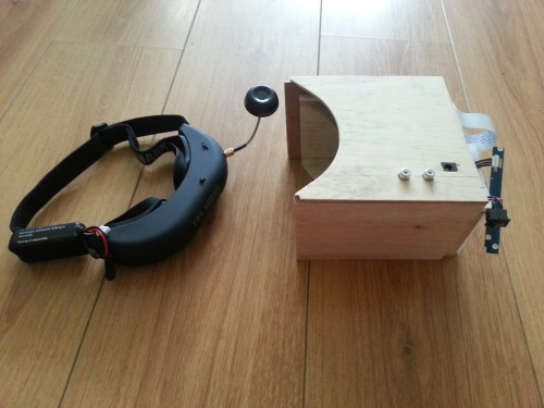

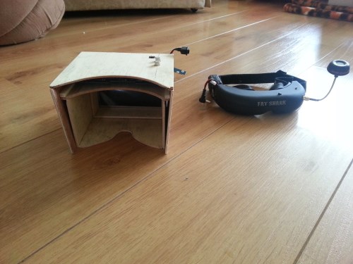

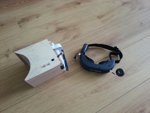

Sveiki, ikeliu keleta nuotrauku is gamybos. Tai tik bandomas variantas, kad galima butu susidaryti bendra vaizda kaip viskas atrodis. Labai tikiuosi, kad jau kita sav. gausiu medziagas is kuriu ir bus gaminamas originalas. Iskarto perspeju, kad jaigu kas nors sugalvosit kazka panasaus darytis ieskokit ekrano su geresne rezoliucija, vaizdo kokybe tikrai manes netenkina ir pikseliai rezia akis, bet galit pamatyt koks vaizdas per akinius- Sharkam iki ju kaip man iki kunigo :) . Beje galit susidaryt ir bendra vaizda dydzio liginant su originaliais akiniais. Mazesniu padaryt nebesigautu nes dydi riboja ekrano kontroleris ir darant mazesni atstuma tarp akiu ir ekrano pasidaro nelabai komfortiska ir akis greit pavargsta...
