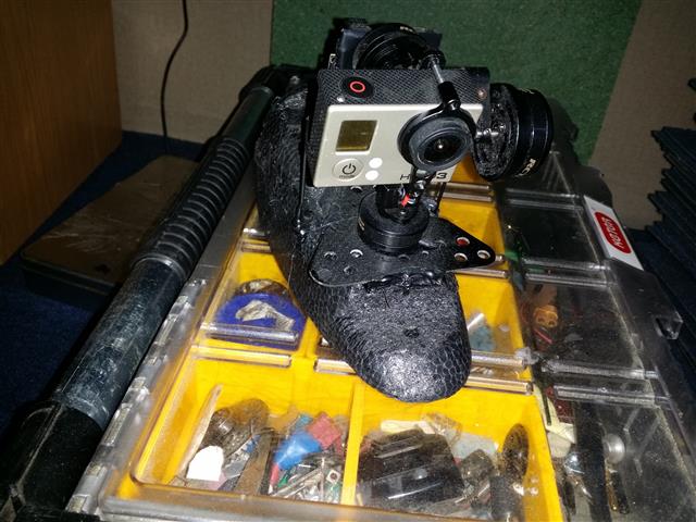

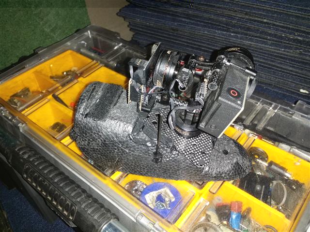

Prasom kolegos , jokiu paslapciu , kamera beabejo sena gp3 b , gimbalas rctimer , alexmoss 2,3 softas kiek pamenu , kameros yaw asi reikia ribot pagaliukais nes kitaip sukinejasi, o jei pastatai didesnius pid tada prarandamas 3 asies navaras , sensorius pasuktas taip kad kamera ziuretu zemyn, antraip sunkiau jam bus orentuotis horizonte ( mano spejimas) paminsktinimu negali but jokiu nes kratosi vaizdas labai, kuo standziau turi stovet gimbalas ant lektuvo.
