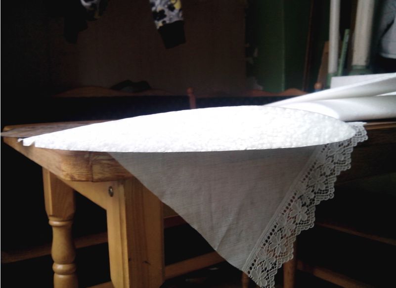

imetu dar karta koks pas ji profilis :
profil.jpg [40.34 KiB]
(nuotraukos,video,forumas...)

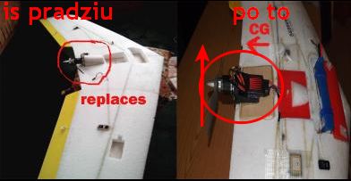

yra viena mintys: neteisingas motoro kampas,as ji is pradziu paverciau i virsu gal kokius 0.3mm po to padariau apie 0.7mm.
taciau ne kazka pegerejo.

Variklio kampas siaip tiek bedu nedaro. Aisku jis gali kelti nosi arba atvirksciai,bet
pirmoj eilej reikia ziuret kaip sklendzia su isjungtu motoru, tada pasimato ir bedos su CG.
Jei sklendzia tiesiai, tai OK ir tada ziuri kaip elgiasi uzmetus visa gaza.
Tiek pilnu gazu,tiek ji staiga sumazinus iki 0 sparnas,kaip ir bet koks lektuvas turi nekeist trajektorijos. Jei jis pilnu gazu lekia zemyn,o nuemus
gaza kyla, vadinasi variklis pucia per daug zemyn.

Šiaip skraidantiems sparnams yra spec. airfoilai - su nuliniu (ar artimu jam) pitch koeficientu. Naudojant tokius airfoilus nereikia užlaužti vairų aukštyn, jie ir taip nesistengia apsiverst. Klasikiniai profiliai tam netinka (va dėl to ir reikia darbuotis su vairais ir mix'ais, taip prarandamas efektyvumas, konstrukcija nėra stabili).
Žr. kad ir - su beveik nuliniu cm_0
