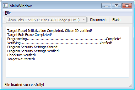

Failo aprašymas: Flash tool
FlashTool.png [ 6.28 KiB | Peržiūrėta 9916 kartus(ų) ]
Failo aprašymas: HSSP Setup
HSSPSetup.png [ 142.79 KiB | Peržiūrėta 9916 kartus(ų) ]

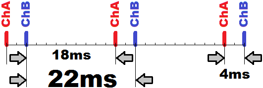

Failo aprašymas: DSM2 timing
DSM2.png [ 5.77 KiB | Peržiūrėta 9915 kartus(ų) ]

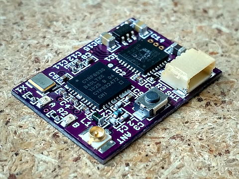

Po valandėlės darbo, kuris daugiausia sudarytas iš smulkių detalių "išlukštenimo" ir sudėjimo į lydmetalio pastą, rezultatas atrodo štai taip:
Failo aprašymas: DIY DSM2 Rx Final Top
Final01.jpg [ 61.55 KiB | Peržiūrėta 9915 kartus(ų) ]
Failo aprašymas: DIY DSM2 Rx Final Side1
Final02.jpg [ 54.75 KiB | Peržiūrėta 9915 kartus(ų) ]
Failo aprašymas: DIY DSM2 Rx Final Side2
Final03.jpg [ 56.32 KiB | Peržiūrėta 9915 kartus(ų) ]
FinalAnt.jpg [ 37.6 KiB | Peržiūrėta 9915 kartus(ų) ]
Galų gale įrašius programinę įrangą, imtuvas puikiai veikia ir be problemų praeiną "Range test'ą".
