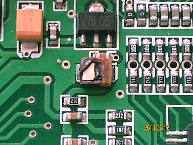

sveiki visi, isigijau nauja turnyngi 9 kanalu siustuva,ir bejungent akuma sumaisiau pliusa su minusu vietom per skubejima ir vidui kaskas pykstelejo. Tada isiardziau ir radau tokia maza 3mm detalyte kuri buvo geltonos spalvos o dabar pasidare juoda ir smirda degesiais, gal kas zino kas galetu,ar kas moka ir turi tokiu daliu perlituoti sia detale, is anksto dekui,uz darba bus atsilyginta.

sudege sita detalyte gal kas galit ja pakeist ir perlituot,sumokesiu.

Atrodo kad cia kondensatorius, bet jei ji pakeitus viskas veiks taip kaip turi veikti tai siulau atsvesti ivyki

Sveikas,
sudegusi detale-elektrolitinis kondensatorius, tad ji lupk lauk, gali ir be jo apseiti arba kita isilituok.
Tikiuosi moki su lituokliu dirbti :)

veikti turetu jy pakeitus bet iskur jy toki gauti,gal kas turit ir galit perlituot sumokesiu

turetum be problemu rasti lemonoj, evitoj ar kitoj panasaus tipo parduotuvej, perlituos koksnors meistriukas kuris knebineja TV ir panasia technika

man taspats buvo su imtuvu ir as galvojau kad kondikas bet kitaicai deda tokius diodus "tilteliu" tai kaip stevita patare nupjauk ir i trasa :D taip ir padareu mat kitaicai junge juos kaip saugiklius nuo poleriskumo sumaisymo nesenei idejo paprasta dioda ir veikia nors ir be jo puikiai veike :D

da isemiau ta kondika aparatura isijunge bet ant akrano raso swich error ir kartu pypsi signalas, gal zinot delko? gal ja reik programuot arka jai kas zinot patarkit dekui.

Nustatyk visus jungtukus į OFF poziciją.
