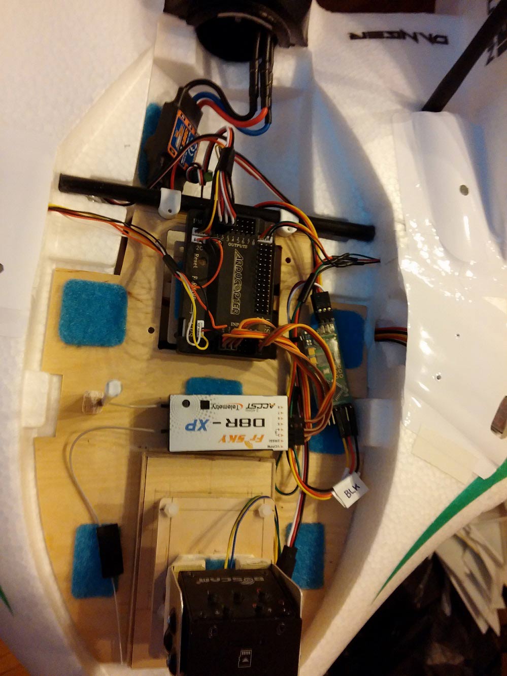

Šiandien pirmą kartą apskraidžiau Phantomą su Taranium, viskas kaip ir gerai, bet dėl to RSSI lygio neramu, kai Futaba sena tokio navaroto neturėjo tai skraidydavau ramus, kaip belgas, dabar nustačiau, kad paspaudus trenerio tumblerį pasako RSSI lygį ir keista bet nors nuskridęs buvau na maksimum 400m betublerindamas :-) esu išgirdęs ir 56db, ar taip turi būt ar kažkas negerai, antenos lėktuve išdėstytos va taip (žiūrėti prikabintą paveiksliuką). Viena antena eina į vertikalų vamzduką, kita lygiagrečiai žemei, antena Taraniujyje palikta toj pozicijoj, kaip čiumodane būna :-). Gal sakau blogai, kad apačioje po antenomis dar akūmas, beje pastebėjau, kad kai virš savęs skrendi RSSI lygis būna dar maženis negu nuskridus kokius 150-200m tolin.

Antenos nelabai gerai, bet iki "labai gerai" reikia dar užgyvent.
56db prie 400m - nėr blogai, arba nėr gerai (priklausomai nuo to, koks triukšmo lygis), jei skaičiuot pagal mano apylinkes - tai 1.6km gaunas be didelių problemų su tokiu signalo lygiu. Ar tai yra daug, ar mažai - spręst pačiam, kai kam ir 6km su omni antenom mažai; kai kas džiaugias galėdamas nuskrist 60m... :E

Matai aš bandžiau įjungęs tą „Range“ eiti tolyn, tai iki rėkimo kad jau kritinis lygis (~45db) nuėjau gal kokius 25 metrus, skraidžiau aš šalia savo kaimo, už poros km Ignalina, tai nežinau čia užteršta signalu vieta ar ne, bet su Futaba esu toj pačioj vietoj nuskridęs gal maks 800m bėdų nebuvo, šiandien irgi, kaip ir bėdų nebuvo, bet sakau gal jau reikia pergyventi, be to pastebėjau, kad pas visus rssi rodo procentais, o FRSky decibelais, skaičiau, kad tipo net mažas kritimas FRSky įrangoj smarkiai numeta db, na bet tiek jau to. Kitas klausimas kuom blogai išdėstytos antenos, ar tuom kad viena vertikaliai stovi kita horizontaliai, ar tuom, kad po jomis signalo kelyje yra kitos įrangos (akūmas, ESC...)?

O tai ant radijos antena kiek supratau horizontalioj padety?
