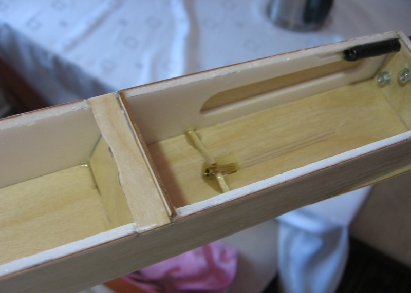

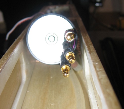

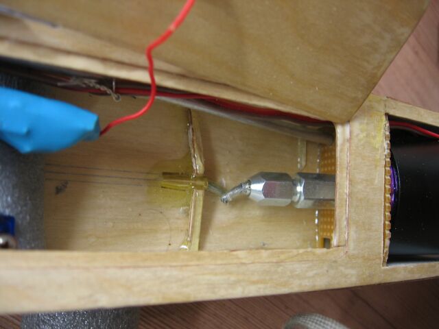

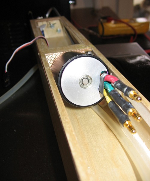

po ilgu menesiu laukimo pagaliau gavau varikliuka...
taigi judam siek tiek toliau :)
p.s. gal kas laiket rankose koki didesni inrunneri? pas mane 7T 5070kv! ir jis vien veikiant be apkrovos ikaista gana greitai ir stiprokai.. aushinimas jam aishku bus (vandeniu) bet artaip turi but? ESC nekaista visishkai (60A be BEC). gal yra kokia pashaline kaitimo priezastis?
foto :twisted:
Failo aprašymas: varinis vamzdelis velenui - epoksidke rulez :)
Hull_inside1.JPG [ 61.17 KiB | Peržiūrėta 8186 kartus(ų) ]
Failo aprašymas: variklio tvirtinimas- du sluoksniai trisluoksnes fanieros
hull_engine_mount.JPG [63.58 KiB]
Atsisiųsta 2384 kartus(ų)

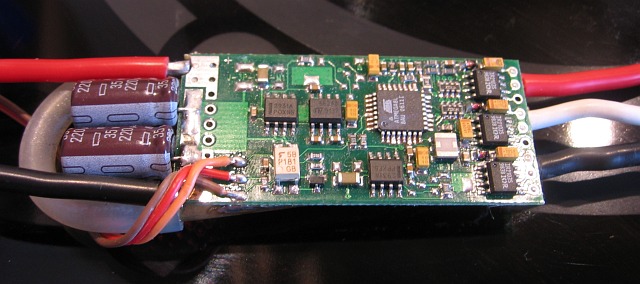

Failo aprašymas: Greicio reguliatorius 60-70A be bec.
sc.jpg [ 62.82 KiB | Peržiūrėta 7888 kartus(ų) ]

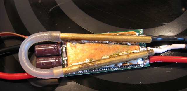

ESC
Originale buvo prilipinta aliuminio skardele shilumos paemimui nuo tranzu. pakeiciau ja varine skarda (~1mm) del dvieju priezasciu: 1. ji buvo pritvirtinta prie tranzu per kazkokia lipnia juosta ir nemanau kad labai jau gerai shiluma pernesha; 2. be to neturiu aliuminio virinimo aparato kad galeciau padaryti vandens ausinima :)
Kaip matot prilitavau aliuminio vamzdelius kurie gerai pashalins karshti nuo "radiatoriaus".
Vario plokste priklijavau keliose vietose prie tranzu, priesh tai juos patepiau specialia pasta tranzams (mazos silumines varzos (tokia kur tepama ant CPU kompuose). po to viska i kembrika...
Failo aprašymas: ESC
sc2.jpg [ 56.93 KiB | Peržiūrėta 7887 kartus(ų) ]

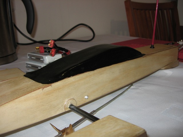

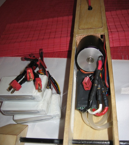

Baigiamieji darbai..
Teko namu salygomis tekinti sraigto velena... visai puikiai tai pavyko dreles ir geros dildes pagalba. ish kart patarsiu naudot maza ~4mm plocio astria dilde. p.s. nustebino pigios, bet patvarios Topex firmos dildes :wink: .
Toliau viska kisham vidun. ESC, BEC, Imtuvas, akumuliatoriai...
Bec'a padariau maitinama nuo pagrindiniu akumu. Akumai jungiami lygegreciai, gaunas 7.4v 3900mah 20-30C li-po :twisted:
Bendro laivo svorio tixliai nezinau nes neturiu su kuo tixliai pasvert, bet iki 700g rodo grubios svarstykles. :)
Failo aprašymas: Imtuviukas , serva..
setup2.jpg [107.54 KiB]
Atsisiųsta 2366 kartus(ų)
Failo aprašymas: ESC ant dugno, bec salia variklio (nelabai matos)
setup3.jpg [85.82 KiB]
Atsisiųsta 2357 kartus(ų)

StandartinėParašytas: 01 Spa 2007 08:18
Pranešimai: 817
Persiprasau uz daug postu bet kitaip netelpa foto.
Tas juodas taiGtas virsui tai mano gamybos stiklo pluosto "dangtis"
kadangi pirma karta dirbau su tuo brudu tai neipatingai gerai gavos :)
Tingejau gera forma daryt etc.. :oops:
Jau teko vonioj patestuoti sraigta, etc...
Sukasi kaip velnias... garsas tu inruneriu tai ispudingas.. tokio dar neteko ciupinet :) ant minimaliu apsuku sukasi taip, kad sraigtas kelia ne purslus o vandens dulkes :roll:
velenas sukas labai lengvai. sutepiau su tokiu tirstu tepalu (nzn kam ji naudoja) bet jis nei ishsitaske nei vandeni leido per "deidvuda". Svorio centras taip pat beveik ok, gal kiek per toli i gala.
Didziausia problema kad nenori teketi vanduo per ausinimo radiatorius, bet manau tai nesunkiai ishspresiu..
