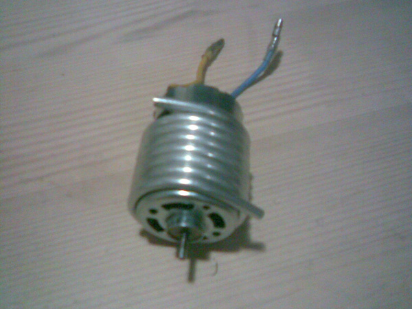

i laiveli planuoju det HPI EN-1 ESC
Variklio ausinima padariau :) gavosi neblogai (ziureti prisegta faila)

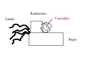

O vat kaip prie ESC prideti - kolkas sunkiai isivaizduoju :) Nes forume daromi ausinimai kitokos konstrukcijos ESC.
Pabandziau nupiesti kaip mastau daryti, bet klausimas kyla - kaip padidinti vamzdelio ir radiatoriaus lietimosi plota :) kokia medziaga aptraukt vamzdeli? ar tam tinka tie termo kembrikai kurie ant laidu dedami?
Beje, kodel ESC specifikacijoje parasyta kad leidzia iki 75A, o varikli kazkodel minimum 21 vijos leidzia jungti? :( nors tie 17viju terija 10-20A vidutiniskai, ir max 50-70A sustabdyti? Ar su ausinimu galima jungti su maziau viju?

As tai paaukociau ten kaskiek litu (tikrai nebrangiai) ir nusipirkciau is Vostoko regulaitoriu pritaikyta laivui iskart su ausinimu.

Pagal ideja turetu detis ant tavo tranzu radiatoriukas, tad prie to radiatoriaus butu galima panaudojus aliuminio litavimo technologija prilituot vamzdeli.

Ten tam paveikslelyje (kur link'as) tai jau radiatoriukas uzdetas (tranzai ciut giliau kazkokiu plastiku apviltkti, ant kuriu radiatoriukas uzdeti)
Lituot aliumini sunkiai pavyks :) o kazin paprastu lydmetaliu lituojas? (vamzdelis zalvarinis speju bus, nes po ranka aliumo neturiu).
O ar buna kokiu termo laidziu medziagu kuria butu galima panaudoti tarp radiatoriaus ir vamzdelio?
Aciu

Kaip as prisimenu automobilinius reguliatorius, tai dedasi silumai laidi medziaga ir tas radiatorius, tas radiatorius uzsimauna ant tu tranzu. Galima bandyt pragrezt per ta radiatoriu isilgai ir priklijuot specialiais silumai laidziais klijias, man rodos tokie naudojami procesoriams ar kam tvirtinti.

Procesoriams buna tik termo pasta o viska pritivrinima kabliukais ir vairztais.
Hehz, berots sumasciau:
vamzdely kisiu i spaustuva, kad viena puse pasdarytu plokscia, tada bus pakankamas lietimosi plotas, kazkur dar like nuo video plokstes remonto tos termo pastos, ir tik beliks sugalvot kaip prispaust kad laikytusi :)
