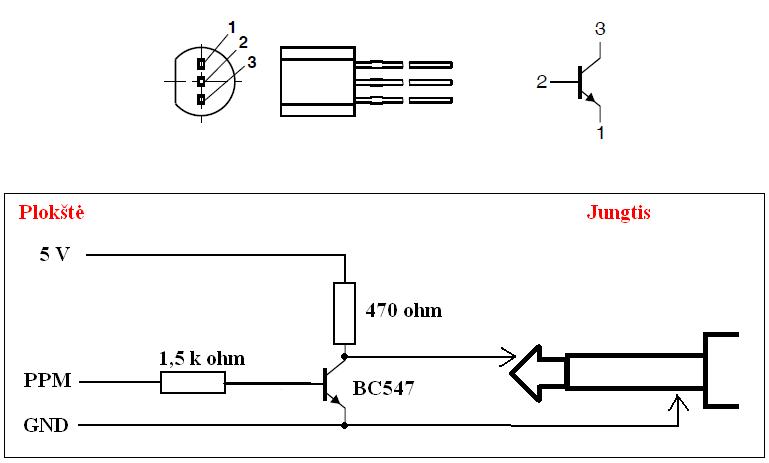

Reikia invertuoti signalą, tam naudosim tokią schemą:
schema.JPG [ 29.03 KiB | Peržiūrėta 8079 kartus(ų) ]

Noriu pasitikslinti. Prijungus garso kolonėlę prie įžeminimo, ir PPM signalo - turi girdėtis toks ausiai nemalonus garsas ?

Aš kai ieškodavau anksčiau - su multimetru susirasdavau 5v vietą, po to su kolonėle eidavau per "įtartinas" vietas, kur galėjo būti PPM signalas. O dėl GND, tai tiesiog neigiamas polius, kuris iš akūmo ateina..
Kaip sužinoti, kada randi signalą PPM - kolonėlė turi skleisti žemo dažnio garsus, ir judinant svirteles - jie turi keistis.
PPM ir 5v vietos dažniausiai šalia būną (bent jau man)
