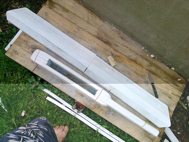

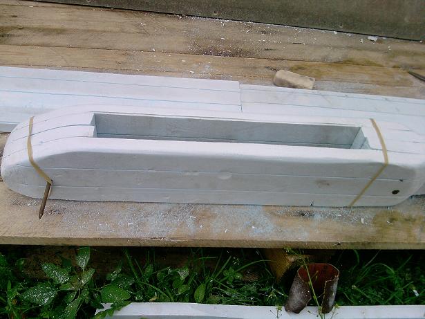

Taigi nusprendziau pasigamyti gan nemaza "putinuka" kolkas galima taip pavadinti....
kadangi laiko laisvo nera daug tad modeliukas gimsta pomazu bet kolkas lengvai.....
keletas foto smulkesne info siek tiek veliau.(sparnu mojis korpuso ilgis ir bendras svoris)
galit pabandyt mazdaug speti jis guli ant "Euro padono"
Taigi kolkas laukiu jusu kritikos bent is pirmo zvilksnio :thx

Pasakysiu ziaurios kritikos. Jei tu jo STIPRIAI nepalengvinsi, tai jo dydis bus kaip tos europaletes, o skris irgi taip pat kaip ta europalete. Bus kirvis...

pjauk sparna, ir didesni sparno plota padaryk

nu del svorio tai taip ispjausiu dar daug nes jis nera dar suklijuotas ispjausiu priekij sonose padarysiu skyles o sustiprysiu su medziu taipogi ir sparnus stiprysiu

tu sparna nestriprink o platink. paziurek kokius sprasnus turi putinukai, galiu net nufotografuoti keleta panasiu

turiu as tu sparnu putinuko ir sklandytuvo....nu seip sita puta ar cia depronas nesuprasi yra ziauriai stipri tip lengvai nelusta reikia pasistenkt perlaust ir netrupa taip kaip paprasta..o del sparno tai tu teisus reikia paplatyt nes labai jau kudas :ups

pas tave čia stiroduras berods, tikrai ne depronas

nezinau bet ziauriai tvitras ir nengvas...

tai blogai kad nelengvas :) kaip sake pries tai gali buti kirvis

ziurekit nera galimybes paplatyt sparnu ka galima padaryt ka pasiulitumet?be palengvinimo savaime aisku ar uztektu ti palengvyt?

ciuju nieko as neplatysiu uzkrausiu sklandytuvo sparnus 2m
palengvysiu korpusa desiu 1kg traukos elektra ir bandysiu kelt y ora
