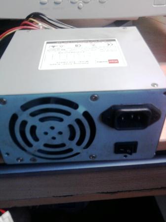

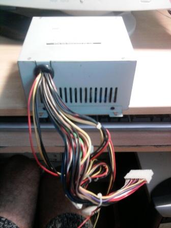

sveiki sugalvojau staigiai pasidaryti pjovimo staklikes kad namie galeciau isipjauti kokiam putinukui sparna, ar tiktu kompo maitinimo blokas? ir kaip jy pajungti kai tiek daug ten laidu iseina?
stai keletas foto maidblokio ir tikslus pavadinimas.-KYP-230ATX
DEKOJU IS ANKSTO UZ INFORMACIJA.

Norint ijungti reikia zalia su betkuriuo juodu sujungt. Geltonas 12v, raudonas 5v.

isamiau jai gali papasakok tai geltona su juodu, o geltona su raudonu ir poto jungt nichromine vela? ar kaip?

kaip suprantu vienam gale nichromines vielos jungi zalia+juoda, kitam gale jungi geltona

O kaip geriau kais nes pajungti yra 2 galimybes 12v ir 8A arba 5v ir 20A ? :?

Dekui uz info katik pamandziau pjauna puikiai,bet dar klausimas kaip ant stalo prisitvirtint puta kad laikytusi ir eitu ispjaut norima sparna?

Gi iš viršaus svorį uždėk. Geriau dar kokios plokščios faneros gabalą ant viršaus, ir tik po to svorį ant jo, kad svoris nebūtu vienam taške

pirmas variantas zinoma.
