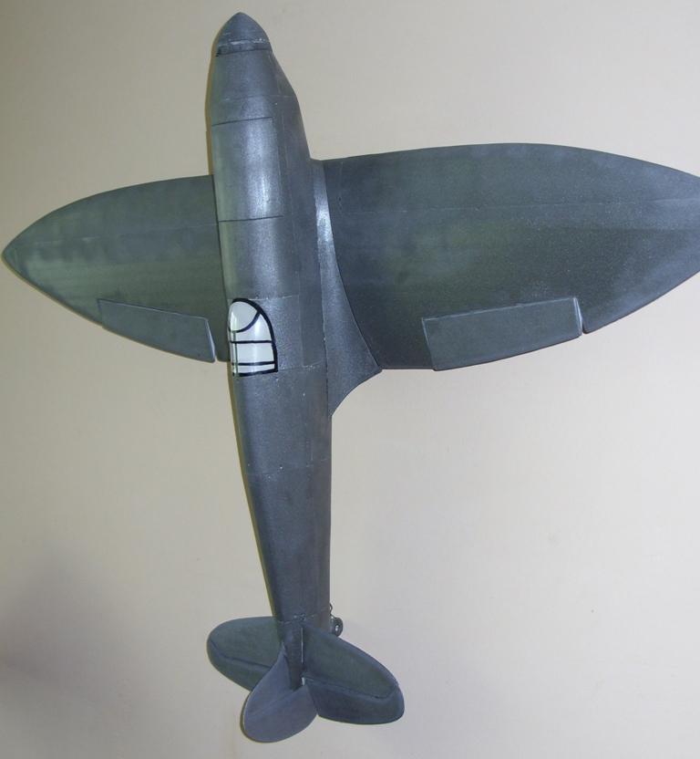

Sveiki, net nežinau, ar yra toks dalykas, bet ar yra koks nors glaistas, tinkamas putai, jei konkrečiau, tai grindų paklotas? Bandyčiau su medžio glaistu, bet žinau, kad jis nė kiek neelastingas, tai turbūt greitai išbyrėtų? Dar bandžiau su kleiberit klijais per kelis kartus užpildyti, bet daug žaidimo, o ir sukietėjęs jis gana kietas, kad lengvai apdirbti. O reikalas toks, kad noriu nusidažyti padarytą spitfire, bet tam reiktų dar padirbėti prie paviršiaus išlyginimo, kad nebūtų jokių griovelių.

nelabai supratau, tu nori uztaisyti plyselius ar palyginti/susvelninti pavirsiu?
sulyginti visokius issikisimus ar sulyginti sujungimus tai geriausia su svelniu svytriniu pop. jei tu nori visa padengti kazkokiu glaistu ir dar dazyti, tai tau tiek svorio prisides kad po to keiksies kad taip darei. jei viska normaliai tvarkingai klijavai jokiu grioveliu neturi buti, nebent ishsikisimai kuriuos nushvytrinsi.
dazymui geriausia bus spec purskiami dazai kaip pvz http://www.modelis.eu/rv-medziaga.php?id=5

Taip, būtent keletą griovelių reikia užlyginti. Išsikišimai jau visi pritrinti. Viso man padengti nereikia, tik tam tikras vietas, todėl to svorio daug neprisidėtų. Dažymui žinau ką, akriliniai man rods tinka, taip kad čia ne bėda. Noriu sužinot, ar yra kažkiek elastingo špakliaus, kuris paskui neišbyrėtų. Pagrindinis griovelis toj vietoj, kur yra perėjimas iš fiuzeliažo į sparną.

Uzkamsyt skyles tuo paciu paklotu nebandei?

Na tokių skylių kad paklotu pačiu kamšyti, kaip ir nebuvo. Nu sugalvojau paprastu medžio glaistu pateplioti ir paskui sluoksniuką labai ploną arba kleiberito, arba kokio lako ant tų vietų, kur užglaisčiau. turėtų tada laikyt..
