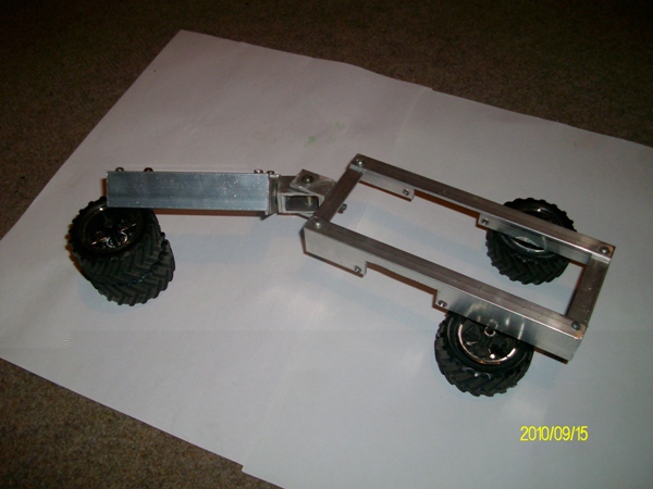

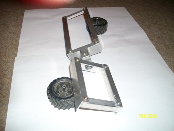

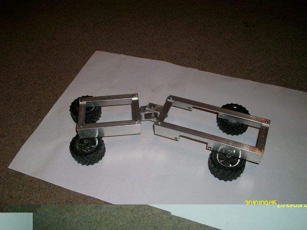

Taigi mano naujas projektas po bisky pradeda judeti y prieky stai keletas foto...

Graziai dyrbi.O tu varztais susuki ar kniedem viska?
 Pranešimo tema: Re: Yvairus ir dar gaminami modeliai susija AGRO TECHNIK
StandartinėParašytas: 16 Rgs 2010 15:47
Pranešimai: 880
Miestas: Šakiai
varstais ir kniedem

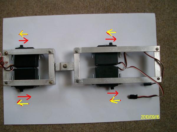

kauip padaryti kad visos servos suktusi viena kryptimi? nes dabas 2 sukasi y viena puse 2 y kita puse :@
ALIM1228.JPG [ 32.05 KiB | Peržiūrėta 5153 kartus(ų) ]
StandartinėParašytas: 16 Rgs 2010 15:59
Pranešimai: 1726
Miestas: Kalvarija
perstatyk reversa dviem servom arba nuimk apatiny servu dangtely ir sukeisk varikliuko laidus vietom

na va sutvarkiau suka y viena puse
