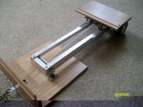

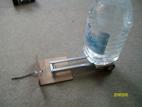

is neturejimo ka veikti pasidariau greitai bet ne kruopsciai ta net nezinau kaip vadinamas puling aparatas lyg :D. dabar ant jo uzdetas beveik 5kg svoris bet tas mano remas :D nuvelka be problemu. kaip dar padidinti svory?

bonke vandens uzdek ,arba pora plytu :)

ta turbut ir reiks daryti :D bet cia seip tuetu buti taip kuo toliau nuvelki tuos svoris dideje

Vežimėlį mažą ant viršaus sumontuok. Kai tempi, priekabos ratai sukasi, suka diržą ir vežimėlis nuo galo šliaužia link priekio. Kuo arčiau priekio, tuo sunkiau tempti, trintis didesnė.

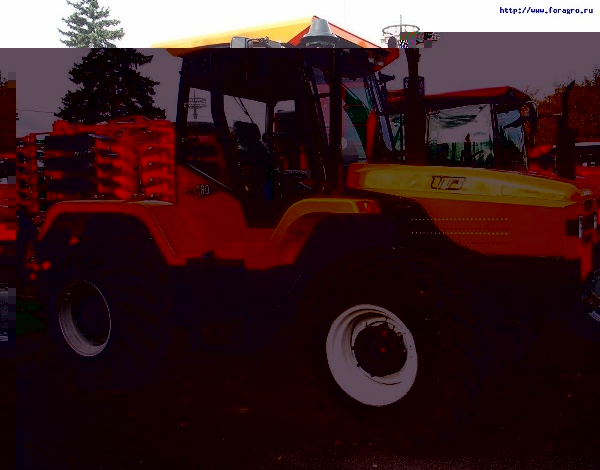

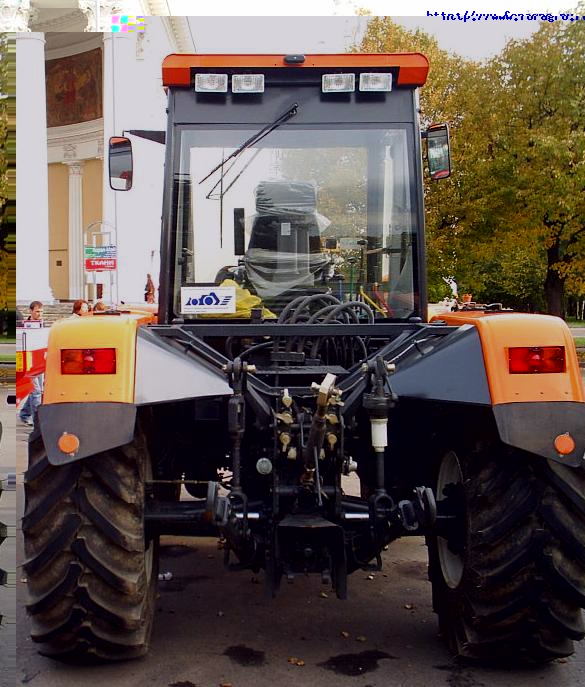

visai dar sitas rusu gaminys neblogai atrodo

Nu jo gera patarima daviai Airazz II dekui padarysiu ant guoliu vezimely ir kai tems ant galines asies vynios vala ir jis tems vazimely su svoriu

Tai čia tikri taip veikia, ne mano išmislas :) Pasižiūrėk youtube "truck pulling", ten matosi.

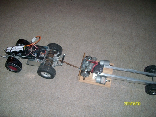

liko tik nudazyti veike be jokiu problemu :)
