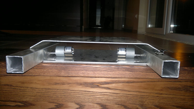

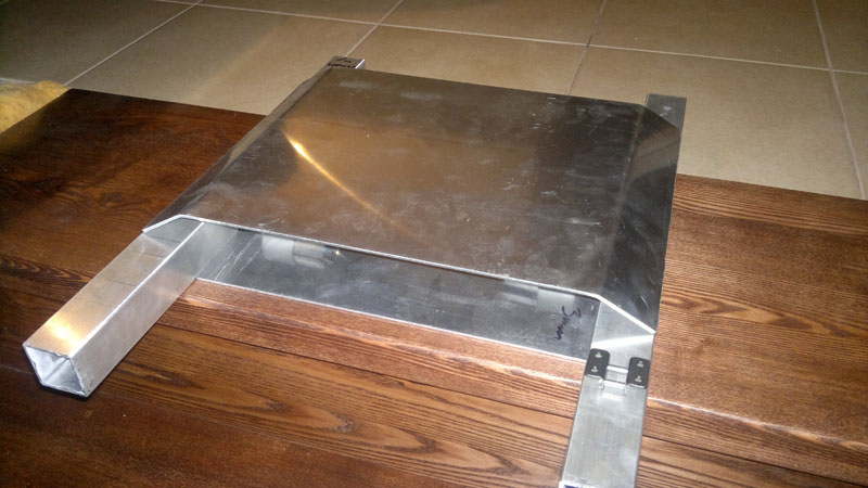

Taip ne paprasčiau būtu?
2.jpg [ 82.81 KiB | Peržiūrėta 24700 kartus(ų) ]
1.jpg [ 96.26 KiB | Peržiūrėta 24702 kartus(ų) ]

Tingejau mazinti as ju "svori", ateityje pasistengsiu i savo serva sumesti. Siuo metu isvares i komandiruote, vel darbai neplanuotai apstojo, tad isimeciau isvaziuojant viksru elementus (foto matosi vienas padetas) ir grandine, pasistengsiu iki kol grysiu surinkti, tad gryzus imsimes jau konkreciu veiksmu :) desim viksrus, motorus jungsim, zesim ar paveza kokius 40kg.
Vienas viksro elementas 1,8lt Igneroje (08B)
grandine 5m (08B) 50lt Dagmita
