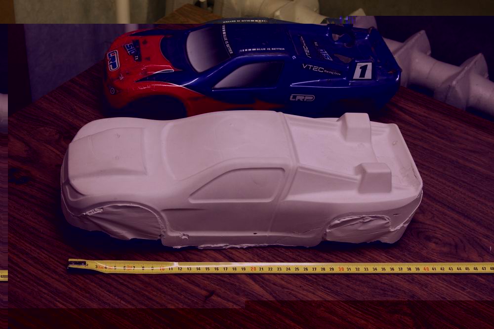

o čia mano modelis :)
Resize of IMG_5432.jpg [94.26 KiB]

Bandžiau daryt iš 1mm Polikarbonato jau kažkas panašaus tik vieno nedakaitinau tai nedasitempė apačia kita perkaitinau kampai susidejo klostėm.Nežinau kuris kurį priveiksim ar aš plastika ar jis mane (headbang)
Skype ( Shmikis. )
 Pranešimo tema: Re: Kėbulo gamyba
StandartinėParašytas: 21 Kov 2012 18:12
Pranešimai: 2562
tai kad kitiap ir nebus, kampai turi susidaryt, man atrodo per didelis lenkimas gaunasi ir susimeta taip, arba turi daugiau kaitint kad tengviau temptusi :)

ten kur su "klostėm" - per didelis gabalas, nuo savo svorio išsitampo kaitinant ir po to jau nebeužsitempia ant ruošinio. Arba ruošinį didesnį dėk, arba plastiko gabalą mažesnį.
