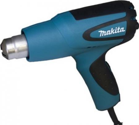

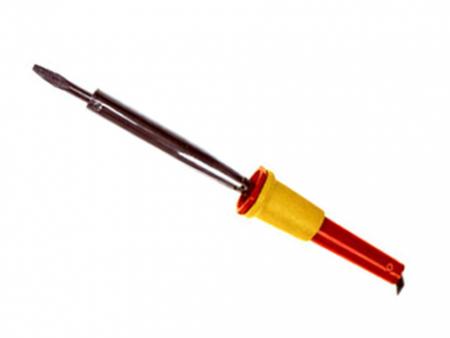

kaip tai nėra? praktiškai bet kurioje buitinės technikos ir/ar įrankių parduotuvėje rasi (plaukų džiovintuvas "fenas", lituoklis, orapūtė), tik ar kaina tiks? :)
Praktiškai išbandžiau visus paminėtus variantus, pastebėjimai:
- lituoklis, labai plona vielą, nuo 12V kaista tik keli cm (apytiksliai)
- plaukų fenas (pigiausias iš maksimos), vielos storis ~0,4 mm
- oraputėje esančios vielos storis ~0,6 mm
pigiausias "fenas" kainavo ~13 lt, oraputė bazėj (Vikinge) 10 lt (neveikianti, bet šiaip ar taip visi prietaisai buvo išardyti)
Beje, viela bus susukta į spirales, todėl reikės jas išsitiesinti.
Ištiesinus gaunasi ~5m vielos, lituoklyje gerokai daugiau(tiksliai nematavau).
Geriausias pjovimas su oraputės viela.
P.S. Vielos storis priklauso nuo prietaiso galingumo
P.P.S. negarantuoju kad visur naudojama viela, tam tikrais atvejais gali naudoti kitokios formos (juostelės, plokštelės) kaitinimo elementą
