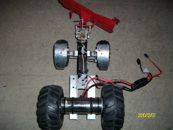

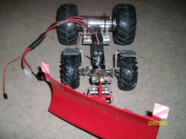

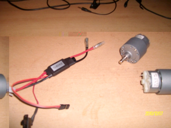

pagaliau gavau ir pajudejo darbai :)
ALIM1796.JPG [ 105.27 KiB | Peržiūrėta 3143 kartus(ų) ]
ALIM1794.JPG [ 103.44 KiB | Peržiūrėta 3143 kartus(ų) ]
ALIM1793.JPG [ 81.79 KiB | Peržiūrėta 3143 kartus(ų) ]
