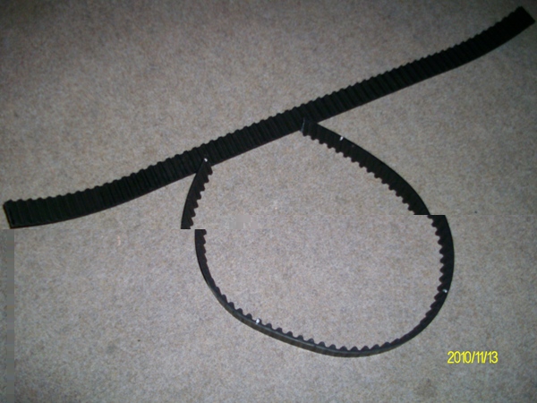

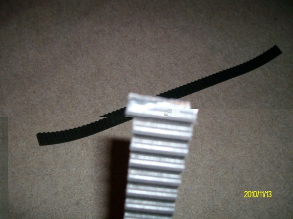

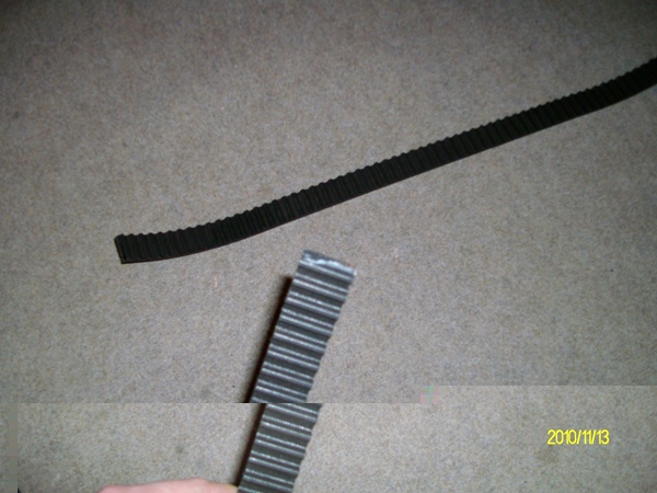

Kaip sujungti sita degimo dirzely?. As is jo noriu gaminti viksrus
ALIM1648.JPG [ 110.67 KiB | Peržiūrėta 2790 kartus(ų) ]
ALIM1647.JPG [ 101.57 KiB | Peržiūrėta 2790 kartus(ų) ]
ALIM1646.JPG [ 126.08 KiB | Peržiūrėta 2790 kartus(ų) ]

tie diržai turi viena beda praslysta nuo veleno,o kada itempi neprasuka jo variklis nebent galingas labai reduktorius
reikejo dariti su spigliais kad ismigtu kažkiek i dirža

Bandyk daryt didelius spyglius ant varanciojo rato ir dirzo viduryje padaryk skyles tiem spygliam. Daugiau nelabai ka ir primastysi, jei bandysi tik itempiant dirza, tai papuls zemiu i tarpa ir pertemps dirza, ko pasekoje uzspaus ratus ir jie stabdys varikli arba tiesiog prasisukines varantieji ratai. Vien del sios problemos dirzas turi buti pakankamai itemptas, bet ir tuo paciu tureti kazkoki itempeja jai pribyra zemiu, dar galetu jos prasokt. Manau supratai ka norejau pasakyt :)

Supratau supratau. as apie tai jau viska apgalvojes :)
