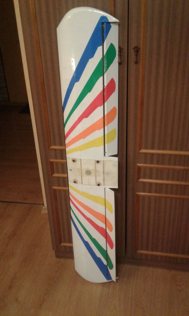

... Dėkui vyrai už pamastymus, ir man pačiam kyla visokių minčių... Viršutinis sparnas pastatytas su nuliniu atakos kampu, apatinis su labai nedideliu pliusu (pagal brėžinį ), variklis su minusu į apačią ir į dešinę pagal skrydį, manau , kad nepataikiau su svorio centru nors padariau viską tiksliai pagal brėžinį.Darysiu naują apatinį sparną su aileronais per visą sparno ilgį, nes prie mažo greičio labai vangiai reagavo į komandas... Pakelt pakėliau, --išmokysiu ir skraidyt :wait

... Sveiki forumiečiai, -- prikėliau savo biplaniuką, padariau naują apatinį sparną ir surinkau viską įš "krūvą"
SPArnas.jpg [108.58 KiB]
