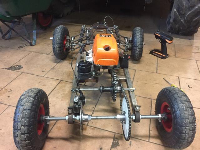

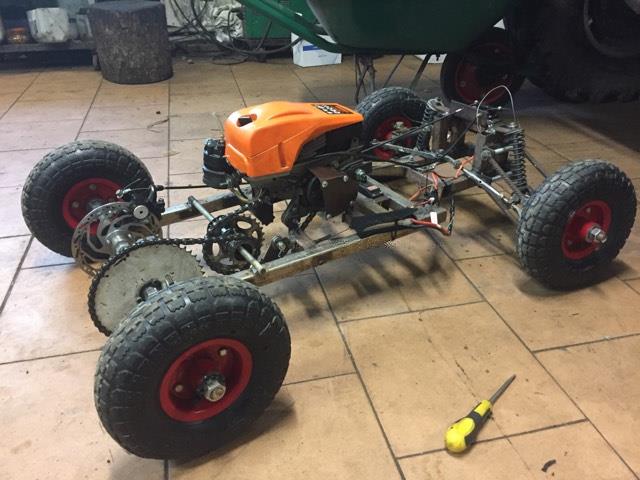

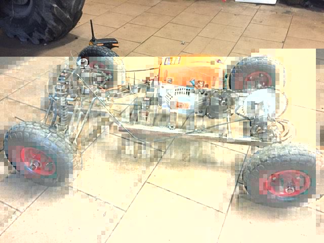

ATnaujinau, perdariau, dabar viskas puikiai funkcionuja, video, kaip važiuoja, įmesiu kažkada kai laiko daugiau bus:
