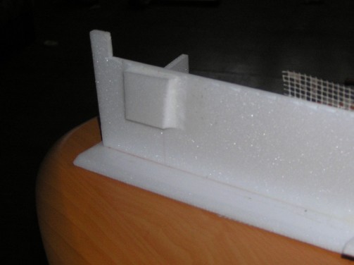

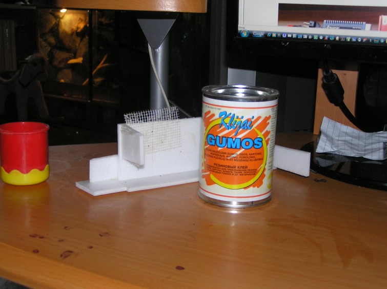

Gumos klijai.jpg [ 78 KiB | Peržiūrėta 3842 kartus(ų) ]
Atsilupa su mesom.jpg [ 23.39 KiB | Peržiūrėta 3842 kartus(ų) ]

StandartinėParašytas: 08 Lap 2009 22:21

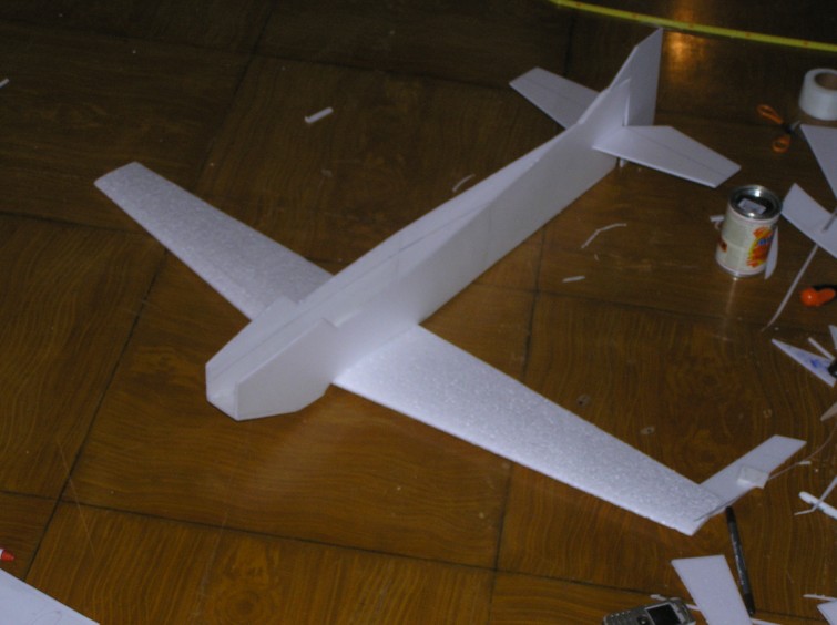

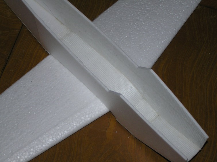

PB080004 (755 x 564).jpg [ 91.37 KiB | Peržiūrėta 3802 kartus(ų) ]
PB080003 (755 x 564).jpg [ 75.86 KiB | Peržiūrėta 3802 kartus(ų) ]
PB080002 (755 x 564).jpg [ 68.17 KiB | Peržiūrėta 3802 kartus(ų) ]

StandartinėParašytas: 08 Lap 2009 22:23

StandartinėParašytas: 08 Lap 2009 22:45
Pranešimai: 567
Pamiršau pasakyt, kad tas brėžinys man nepatiko tuo, kad kai dariau visai pagal brėžinius kažkodėl sparnas negražiai "atsiguldavo" į liemenį. Paskutiniajame savo putinuky padariau tokią modifikaciją:
Išsipjoviau dvi sparno puses (po 50cm) pagal duotus šablonus, tada pasidariau dar vieną "didįjį" šabloną ir išsipjoviau 7cm pločio (liemens plotis toje vietoje) sparno dalį. Visas sparnas gavosi 107cm ir gražiai prigludęs prie liemens, nes dabar toje vietoje sparnas strėliškas, turbūt pastebėjai, kad yra toks tarpas kai žiūri iš šono

StandartinėParašytas: 08 Lap 2009 22:49
Pranešimai: 526
Miestas: Kaunas / Londonas
taip , pastebėjau , bet tai ištaisysiu pačiame liemenyje cry
