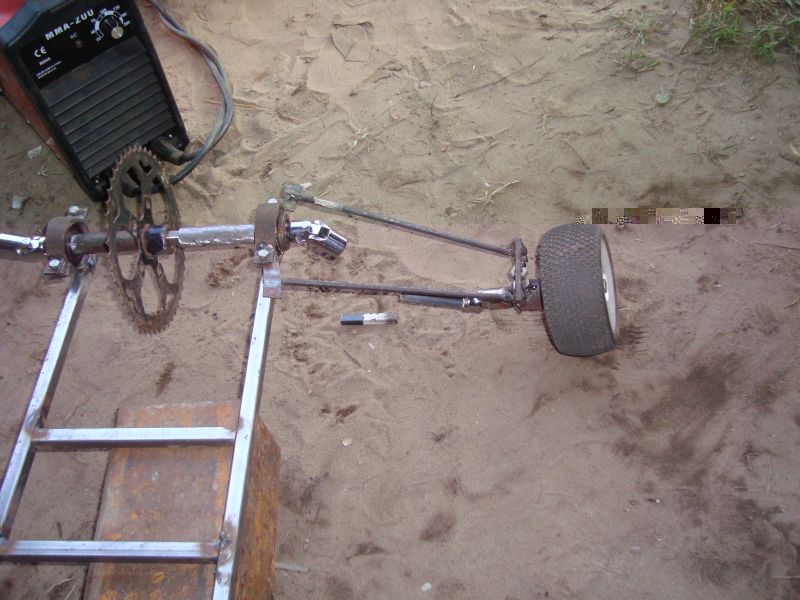

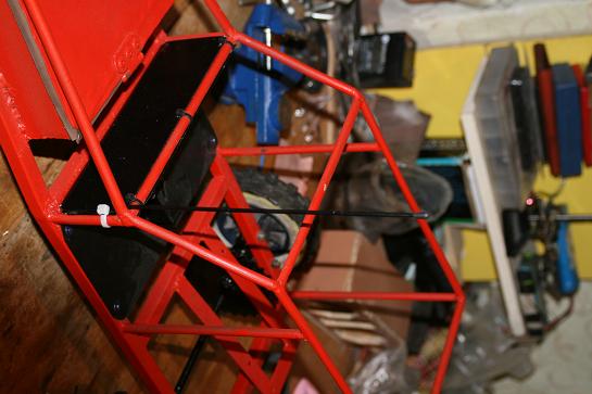

DSC00051.jpg [ 101.89 KiB | Peržiūrėta 6466 kartus(ų) ]
DSC00050.jpg [ 106.46 KiB | Peržiūrėta 6466 kartus(ų) ]
DSC00006.jpg [ 86.35 KiB | Peržiūrėta 6466 kartus(ų) ]

ratai per mazi ,nevaziuos normaliai

Bet važiuoklė tai skystoka atrodo.

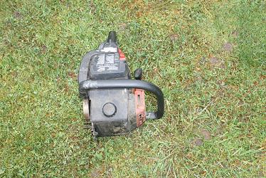

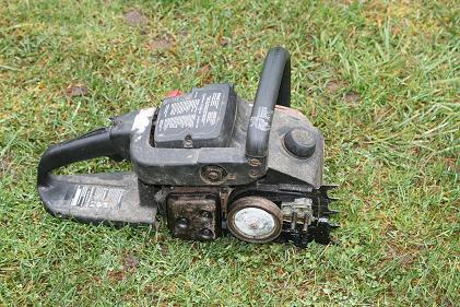

Sveiki visi!!!Gavau varikli!!! 35 kubiku farmer mks 350 tik be grandines, tos rankenos kur grandine stabdo ir tos raudonos plastmases kur dedasi ant duslintuvo bet grandines tvirtinimo.

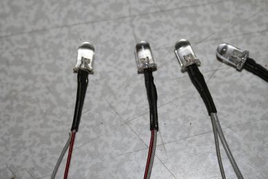

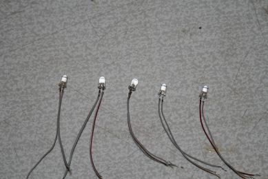

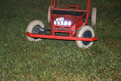

Sveiki taigi dedu kelis foto variklio, apšvietimo darymo ir padangų darymo, ryt bus papildyta su naujomis foto.
Failo aprašymas: Ledai su prilituotais laidais.

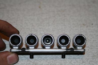

Failo aprašymas: Veikenčios, bet dar nedabaigtos lempos, reike paslepti laidus ir priklijuoti stikliukus.
IMG_0957.jpg [ 42.8 KiB | Peržiūrėta 6120 kartus(ų) ]
Failo aprašymas: Variklis
IMG_0936.jpg [ 72.11 KiB | Peržiūrėta 6120 kartus(ų) ]
IMG_0935.jpg [ 53.61 KiB | Peržiūrėta 6120 kartus(ų) ]
IMG_0934.jpg [ 60.86 KiB | Peržiūrėta 6120 kartus(ų) ]

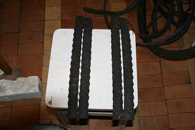

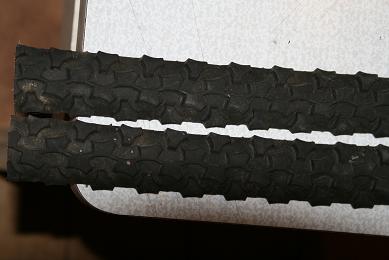

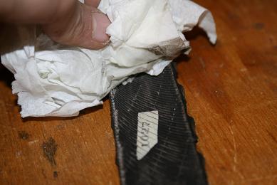

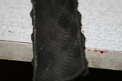

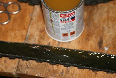

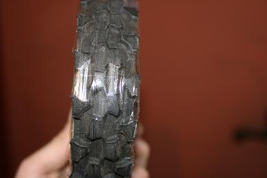

Dabar padangu gamyba is senos dviracio padangas issikerpame juosteles, ta puse kuri klijuosime pasveiciame svitriniu popieriumi ir nuvaloma acetonu ta pati padarome ir su ratais, patepame gumos klijais 88 prispaudziai ir stpriai apvyniojame lipnia juosta.Dariau pagal sia technologija
Failo aprašymas: Iskirptos juosteles.
IMG_0960.jpg [ 29.53 KiB | Peržiūrėta 6120 kartus(ų) ]
IMG_0961.jpg [ 26.32 KiB | Peržiūrėta 6120 kartus(ų) ]
Failo aprašymas: Pasveistas vidus.
IMG_0966.jpg [ 23.99 KiB | Peržiūrėta 6120 kartus(ų) ]
Failo aprašymas: Valome acetonu.
IMG_0972.jpg [ 29.35 KiB | Peržiūrėta 6120 kartus(ų) ]
Failo aprašymas: Tepame klijus.
IMG_0974.jpg [ 33.3 KiB | Peržiūrėta 6120 kartus(ų) ]
Failo aprašymas: Suklijuota lipnia juosta.
IMG_0977.jpg [ 20.3 KiB | Peržiūrėta 6120 kartus(ų) ]
IMG_0978.jpg [ 36.64 KiB | Peržiūrėta 6120 kartus(ų) ]

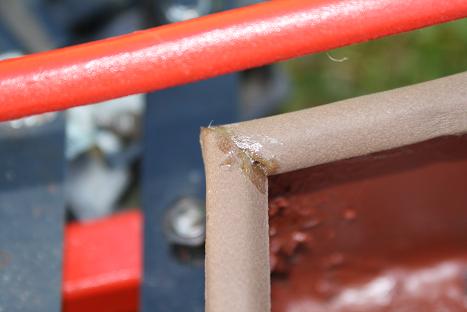

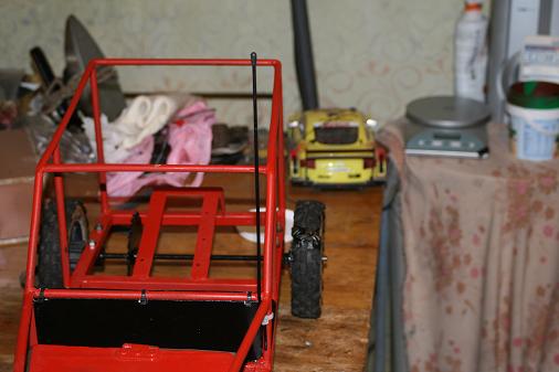

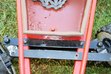

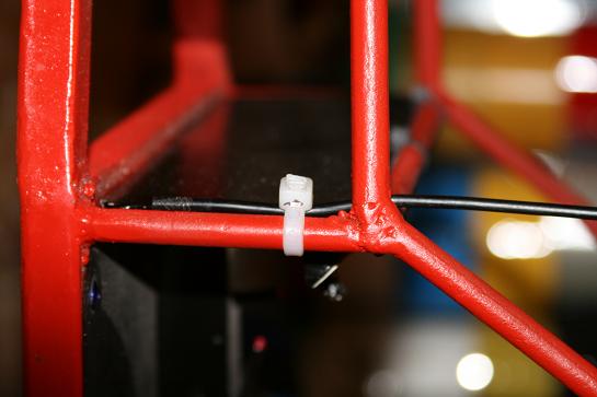

Priklijavau tarpine elektronikos dėžutei, priklijavau antenos šiaudelį.
Failo aprašymas: Antenos šiaudelis.
IMG 013.jpg [ 48.99 KiB | Peržiūrėta 6081 kartus(ų) ]
IMG 010.jpg [ 36.37 KiB | Peržiūrėta 6081 kartus(ų) ]
IMG 008.jpg [ 39.9 KiB | Peržiūrėta 6081 kartus(ų) ]
Failo aprašymas: Tarpinė.
IMG 006.jpg [ 29.52 KiB | Peržiūrėta 6081 kartus(ų) ]

Failo aprašymas: Surinkta į krūvą, be antenos šiaudelio.

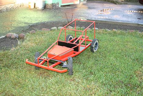

 Pranešimo tema: Re: Bendzininio bagio gamyba.
StandartinėParašytas: 26 Lap 2011 22:40
Pranešimai: 454

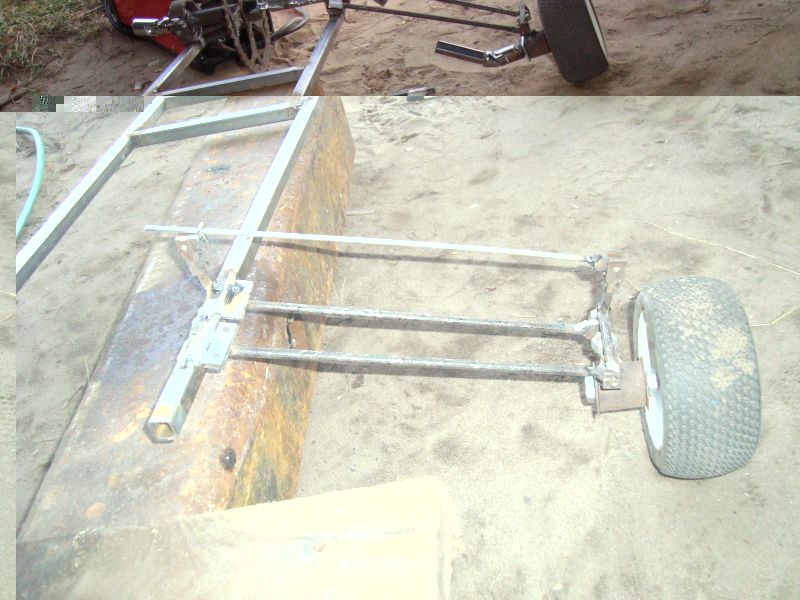

Nepatingek ir perdaryk vaziuokle. T.y. ta trauke kuri dabar stumdo ratus prisuk prie remo o prisukta trauke naudok ratu sukiojimui. O tai dabar nezmoniskas lauzimas gaunasi. Dabar net nelabai isivaizduoju kokia serva reiktu naudot.
Teorija yra tokia: kad ratai lenvai sukinetusi, "pasukimo taskas" turetu buti virs asies ant kurios dedamas ratas (geriausia, kad tvirtinimas butu is virsaus ir is apacios) ir kuo arciau isilgines (menamos vaziavimo kriptimi) rato "asies". Na grubiai tariant - is virsaus ziurint i rata "taskas" turetu buti kuo arciau tos vietos kur jis daugiausia lieciasi su zeme. Sunku man cia buvo savais zodziais nupasakoti ka trejau galvoje o internete, kolkas, tai ilustruojancios schemos neradau. Bet tikuosi kaip nors suprasi. Visumoje tavo darytame brezinyje yra teisingai pavaizduota
