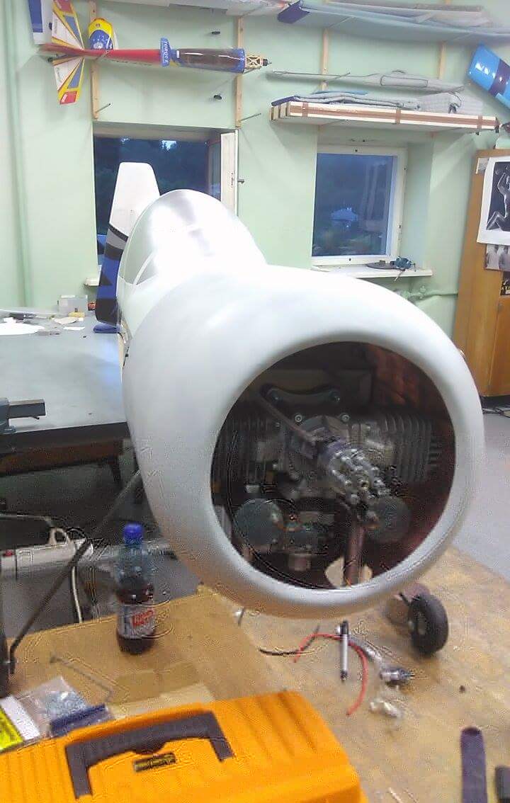

Kai dariau yako kapotą, buvau prisimastes visokiu nesamoniu. Bet gavosi tik vienu būdu. Nušpakliuotą balvoną nuvaškavau su paprasta kapinių žvake naudodamas statybinį feną. Ir tiesiog ant virsaus dejau dervoje imirkytus audinius. Jei gavosi kazkokia puslelė, as peiliuku pašalinau virsutinį sluoksnį ir pašpakliavau.
