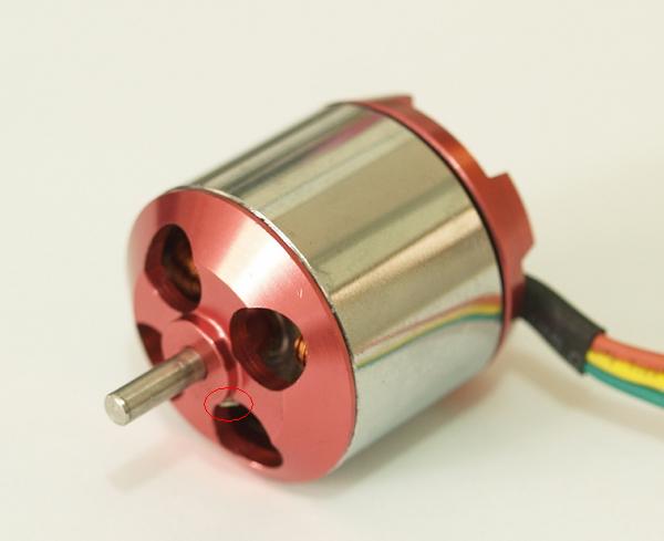

Nusipirkau variklį ir reikia man jį perdaryti į stumiantį. Ir neatsisuka man toks varščiukas. Sukasi jis su šešiakampiu raktu. Bandžiau visaip jį sukt kai su šešiakampiu prasisuka, su replėmis irgi nejuda. Kai spaudžiau replėmis truputi įlenkiau galvutę ir dabar nebelenda tas raktas. Kaip man jį iš ten išprašyti swet . Ačiū.

Bandyk nusipirkti plonesny graztuka kokiu 0.3mm,senukuose yra visokiu pirkti,isgrezk ta varztuka,vieintele iseitis manau.

tu jei nori padaryti reversa tad tikrai laidus sukeisk bet jei nori tavarztuka is ten isprasyti paiimk sesekampi ir suk o kai laikai itempes tada per rakto virsu kalk tada jis turetu issiprasyti lauk ::z

Sie varzteliai dazniausia su fiksavimo priemonem uzsukti (klijai). NOrint atsukti reikia pakaitrinti mazdaug iki 150 laipsniu varztely ir tada sukt. Tavo atveju manau protingiausia butu ji kaitint su 100w lituokliu, o toliau viska sgalioja kaip rase saulius, kuo standziau isides raktelis tuo didesne tikimybe kad atsisuks, zinomajei tu prasukai ta varztely o ne raktely ir jame neliko sesiu briaunu, teks grezt varztely.
