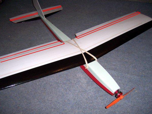

Noreciau paklausti su kuo jungti sitas vietas, pazimeta raudonai.Aciu
15d2b217f9c7kkkkkk.JPG [ 55.18 KiB | Peržiūrėta 1373 kartus(ų) ]

Arba lipnia juosta arba spec. lankstais.

Siaura lipnia juosta is abieju pusiu.Apacia klijuoti uzvertus vairus kiek i virsu

kekvienam vis kitaip as bent jau su siaura klijoju nes man atrodo kad trirciau (cia bent jau mano nuomone)
