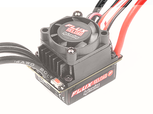

sveiki visems noriu paklaust ar galima i hpi bullet st flux standartine elektronika ideti 3s lipo akuma ir jeiu negalim reik keisti visa ealektronika ar uzteks tik rega pakeist ?noriu biski padidint galia ir greiti.aciu is anksto

Tau su flux galios trūksta? Kažką maišai.
Kad dėti 3s, tai tą 3s turi palaikyti ir variklis ir regas, bet didėjant variklio kV mažėja galimybė dėti galingesnį akumą. Tai buna atveju kad geriau įsidėti mažiausiai vijų turinti(daugiausiai kV) variklį, kurį palaikys esc, ir važinėti su 2s.

stebet temperatura vaziuojant ir tiek :)

Jei su standartine sistema važinėji kokia buvo su modeliu, tai kiek kas palaiko rašo gamintojo puslapyje. Pasidomėk nuo kiek vijų palaiko regas variklius ir koks yra dabar įdėtas, žinosi ant kokios ribos dabar yra. Su 3s paduos 50% daugiau įtampos per sistemą, tai jei ilgai dugno nelaikysi važiuojant, netiek kais ir nesudegs.

Jei tokia sistema, tai tada palaiko 3s.

Įdėjo savo sistemos aprašymą ten jis... Rašo palaiko 2s.

Nueikit čia ir paskaityki...
Čia kažkoks version 2 regas, tai jei pas tave viskas standartiška, tai gali dėt 3s, net parašyta nuotraukoj prie rego "3S Lipo compatible", ir tekste po apačia taip pat. Ten turbūt ne to rego specifikacijas nukopinai, nes tų Flux'ų visokių būna.
