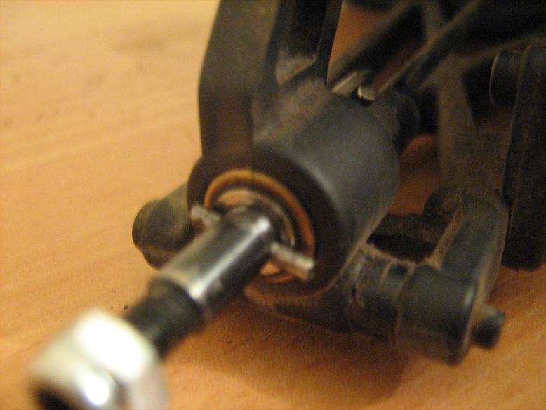

Taigi, sulaužiau šią dalį, kuri įsikiša į ašį ir perduoda sukimąsi ratui, nežinau kaip ji tiksliai vadinasi (žiūrėti nuotrauką). Ar tiktų man ši dalis?

sulauzei hex pin'a, jie seip buna beveik standartiniai, nuba 2-3-4mm sotrio, ir ilgiu yvairiu, bet gali pripjaut jei per ilgas buna.
Jei greit reikia tai graztely nupjauk ir turesi tvirta strypuka.

Manau kad tiks :) tik idomu kaip tu ji sulauzei? :)

Jos megsta luzt, ypac kai didesniais greiciais pavazineji. Man slasho luzta visada, kai tik hex'a nuimu pabyra gabalais, bet kol nenuimineji veikia :D

Seip sistema ne prie ko, pin'as luzta kai rata labai stipriai priverzi arba po suolio ant gazu nusiliedi ir sugeria suky perdavimas.

Is vietos varant tas sukimo momentas nieko nedaro aselei, ratai buksuoja ir tiek, visa jega psireiskia kai ratas sukdamasis greit, uzkabina zeme ir sustoja, tada per hex'a pusasy, difa, kardana, spura, pinion'a iki variklio, viskas uzsikerta, kur silpniausia vieta ten ir luzta :)
