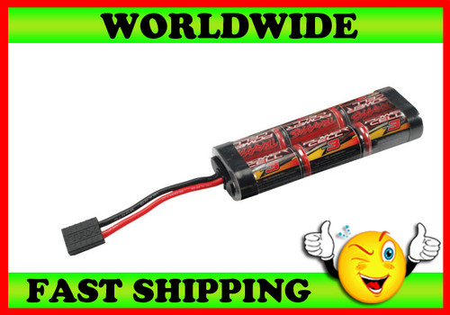

o tai šita originali skaitosi vienos celės? Nesu labai išprusęs šitoj srity, bet viduj matau 6 "batareikes", ar tai ne tas pats kaip "celės"?

Tau abu šitie akūmai tiks, bet tas pirmas tai nelabai laikys, kitaicka kokybė nėra pati geriausia. Pažiūrėk geriau kokių Nosram ar GP, kaina nėra baisiai didelė, o ir tarnaus ilgiau.

Tai čia jam starterio akūmo reikia ar pakaitintojo? Nes EZ modelis turi įmontuotą starterio varikliuką, ten 6 celių akūmą įstatai ir užsiveda. Iš temos pavadinimo supratau, kad būtent starterio akumuliatoriaus reikia.

jam reikia 6 celiu ni-mh akumo juk jis dar idejo nuotrauka kokia pas ji yra, su viena cele nelabai ka padarysi

Man reikia akumuliatoriaus starterio paleidėjui, jis kartu ir suka starterį, ir kaitina žvakę. Originalas yra toks, kaip mano prisegtoj nuotraukoj, jo viduj 6 baterijos.
Atsiprašau, kad nesugebėjau aiškiai parašyti iš karto.
