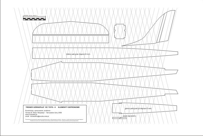

Pamirsau dar paklausti... Kaip suzinoti sio lektuvo matmenis? :)
toto0_p2.jpg [ 44.63 KiB | Peržiūrėta 1820 kartus(ų) ]
 Pranešimo tema: Re: Pradedantysis modeliuotojas
StandartinėParašytas: 27 Bal 2010 19:32
Užsiregistravo: 02 Bal 2010 19:34
Pranešimai: 454
tai tuoi norodoi viskas pasakyta ko reikia :)
Hpi Savage Flux
Traxxas Slash 4x4 Platinum Edition Brushless 2,4ghz
StandartinėParašytas: 27 Bal 2010 21:42
Pranešimai: 1315
Atsisiusk faila kur yra daug a4 formato lapu du failai parašyta taip (Plany do pobrania) juos susiklijuosi ir bus tau mastelis 1:1 nieko nereiks matuoti tik dedi ant suklijuoto lapo ir kerpi.Apačioje paspaudus budovania skrydla sparno darymo aprašymas o šeip isijung gugle vertėju iš lenku kalbos ir bus aiškiau.
