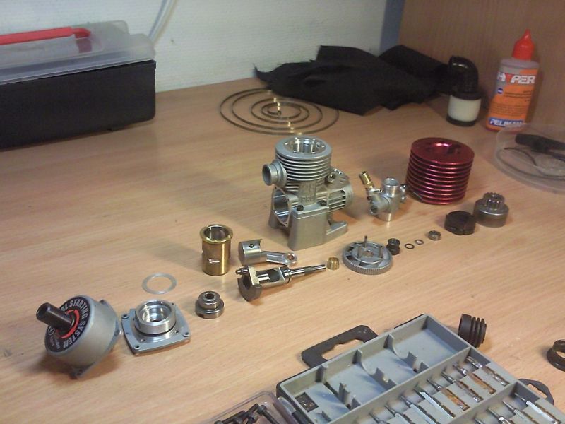

Sveiki,
subyrejo pullstarto adatinis guolis, tas kur variklio viduje ir vizualiai variklyje matau metalo smulkias drozles. Su kuo ir kaip geriau isplauti varikli?
Is anksto dekoju uz atsakymus :)

Ypach jei pusi neisemes guoliu, tikrai pamachys......
Realiai geriausia butu pabert visa varikli, isimt guolius, viska atskirai isplaut kad ir benzine, po to surinkt sutepant guolius, ivores ir tt.

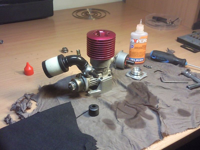

Aciu visiems uz pagalba :)
Failo aprašymas: Cia pries maudymasi benzine :)
Photo0083_mazas.jpg [ 72.14 KiB | Peržiūrėta 2166 kartus(ų) ]
Failo aprašymas: Cia jau perteptas ir surinktas. Deja ne iki galo, laukiam nauju detaliu ;)
Photo0090_mazas.jpg [ 76.11 KiB | Peržiūrėta 2166 kartus(ų) ]

grazu paziuret i svariai paberta varikliuka cool
respect uz tvarka , svara ir kruopstuma :)
