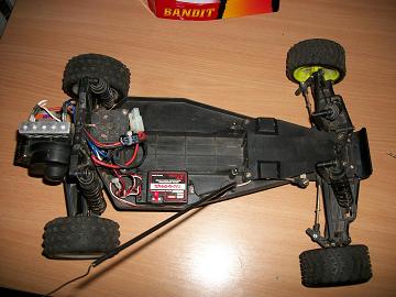

taigi turiu viena klausima ar imanoma nieko nepurskiant uzsandarinti nuo sniego mano bandit`o elektronika, o ideju labai kaist nu nebandziua det bet vasara viskas buna labai karsta

 Pranešimo tema: Re: naujoko klausimai
StandartinėParašytas: 01 Sau 2013 15:01
Pranešimai: 793
Taip, naudojant atsuktuvą ir šiek tiek hermetiko, arba silikono

O hermetikas tai silikonas ar kas.
P.S. kazkada buvau rades tema kur izuoliuoja modelius nuo vandens bet dabar neberandu jei galit imeskit link`a. ACIU.
StandartinėParašytas: 01 Sau 2013 15:20
Pranešimai: 793
Yra silikoninis hermetikas, silikonas arba medžiaga, naudojama sandarinimui, vadinama hermetiku.
Iš esmės tiks tau bet kas, galėtum net paprastą vazeliną arba tirštą tepalą panaudot.
StandartinėParašytas: 01 Sau 2013 15:21
Užsiregistravo: 25 Bir 2011 10:31
Pranešimai: 845
Miestas: Sirvintos, Poru sodai(cerniskiu kaimas)
o ne kais tada dar labiau visa elektronika nes vasar buvo neimanoma akumo isimt ir prisiliest prie greicio rego ir variklio, kol neatausta.
StandartinėParašytas: 01 Sau 2013 15:27
Pranešimai: 793
Variklį ir akūmą pamiršk, jiem drėgmė nebus baisi. Jei ir sušlaps dirbs.
Pagrinde tau apsaugot reikia imtuvą, reguliatorių ir servą.
Imtuvas dedasi į paprastą balioną. Veiksmingiausia priemonė apsaugant imtuvą nuo vandens.
Reguliatorius. Sandarint, nesandarindavau reguliatorių (laivų modeliams), bet juos lakuojam. Konkretus lakas, kur ieškoti bei jo pavadinimą gali rasti šioj temoj:
Gal kažkas patars, kaip jį užsandarint :)
Servo mechanizmą užtenką užsandarint aptept galini servo dangtelį sandarinimo medžiaga ir surinkt.
StandartinėParašytas: 01 Sau 2013 16:08
Pranešimai: 845
1. Variklis yra tiesiai po galiniu ratu nemanau kad jam „patiktu“ buti slapiam ir pilnam sniego.
2.Kuria reguliatoriaus dali reikia saugot gal galetumete apibrezti mano nuotraukoje nes nelabai gaudausi.
3.Gal tinka nagu lakas apsaugoti.
StandartinėParašytas: 01 Sau 2013 16:27
Pranešimai: 793
1. Pamiršk tu tą variklį, jam nebent blogai bus, jei kas nors užblokuos jį (ledas, akmenukai).
2. Išrenki reguliatorių iki pat schemų ir kiši į laką.
3. Šito nepasakysiu. Skaitinėjau ir užmačiau, kad kiti naudoja kažką panašaus:
StandartinėParašytas: 01 Sau 2013 21:07
Užsiregistravo: 04 Rgs 2011 15:01
Pranešimai: 658
as viena ESC turiu nulakuota nagu laku, ir visai nekaista
StandartinėParašytas: 02 Sau 2013 12:51
Pranešimai: 845
1. Kas yra tranzai? (esu zalias tai nlb zinau)
2. Kuri reikia lakuot ar raudoną ar geltoną?
3. Ir jei ta raudonai apibrauktą tai kaip jį lakuoti?
StandartinėParašytas: 02 Sau 2013 13:57
Užsiregistravo: 25 Vas 2010 17:06
Pranešimai: 699
Ko tai neina nieko tavo fotkėse įžiūrėt..
