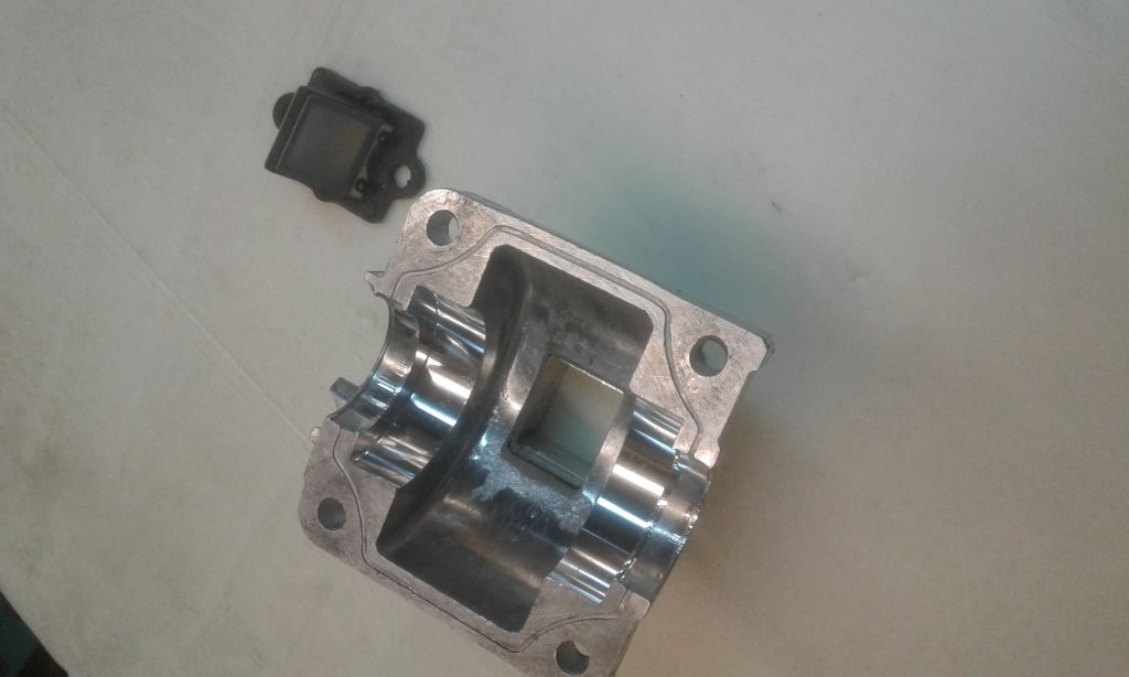

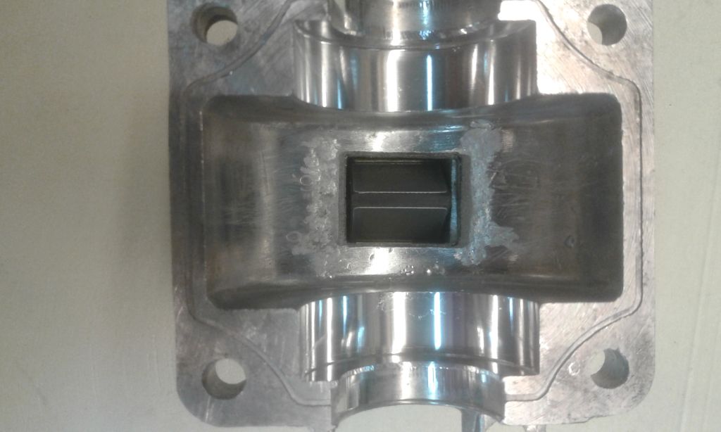

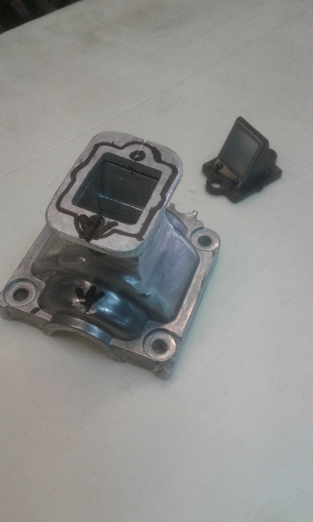

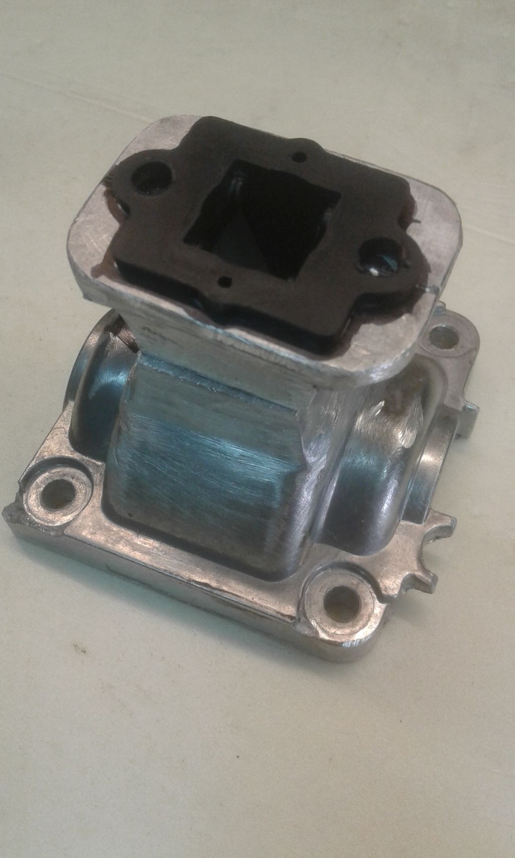

Sveiki forumiečiai, -- forumas užmigęs... dėka Jūsų... (sorry ) -- turiu naują proektėlį -- STIHL 250 , įsiurbimo vožtuvas bus ne prie cilindro, o prie karterio. užsakysiu motoruką iš ALI, -- tesinys bus :wait
