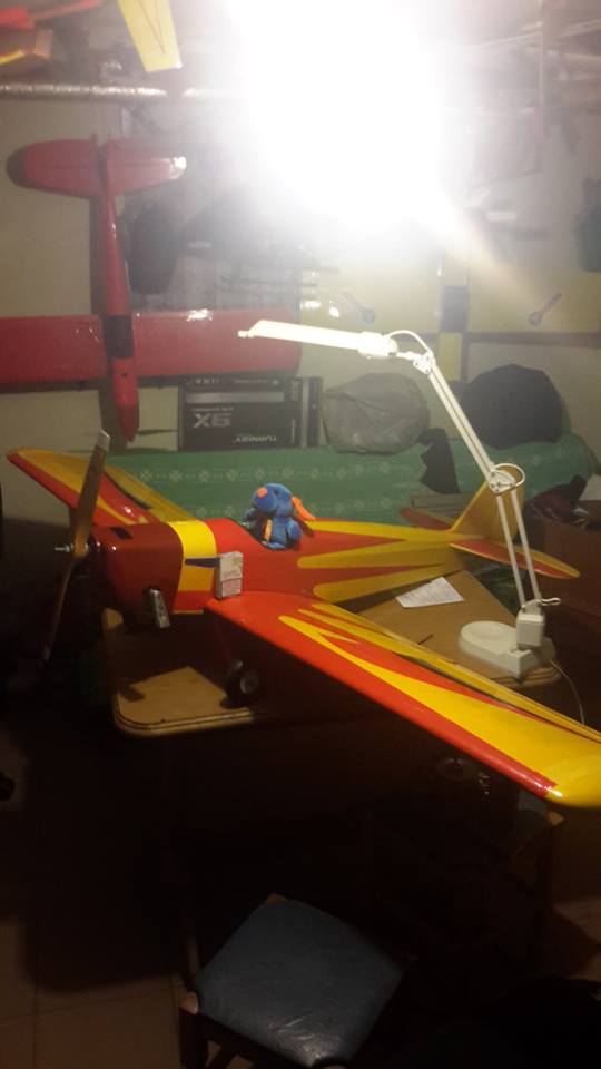

12243112_1637011479884253_8166103820568453643_n.jpg [35.99 KiB]
va cia mano

laukiam kol @Ignas@ pasidalins savo lektuvo foto kur yra sukures su benzininiu varikliu ;). komentuoti visi mokam,bet pirmai parodom kazka geriau. :thx
