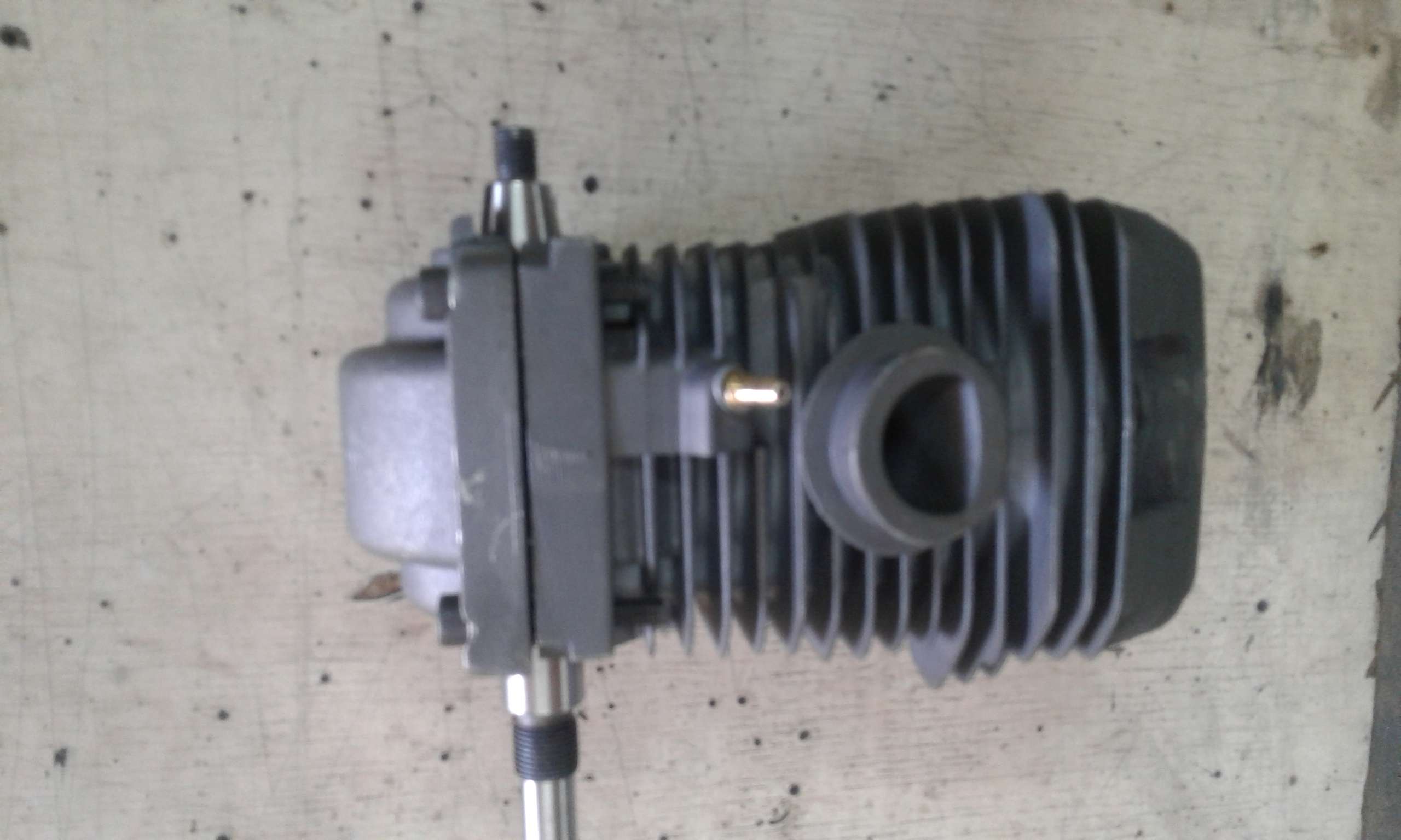

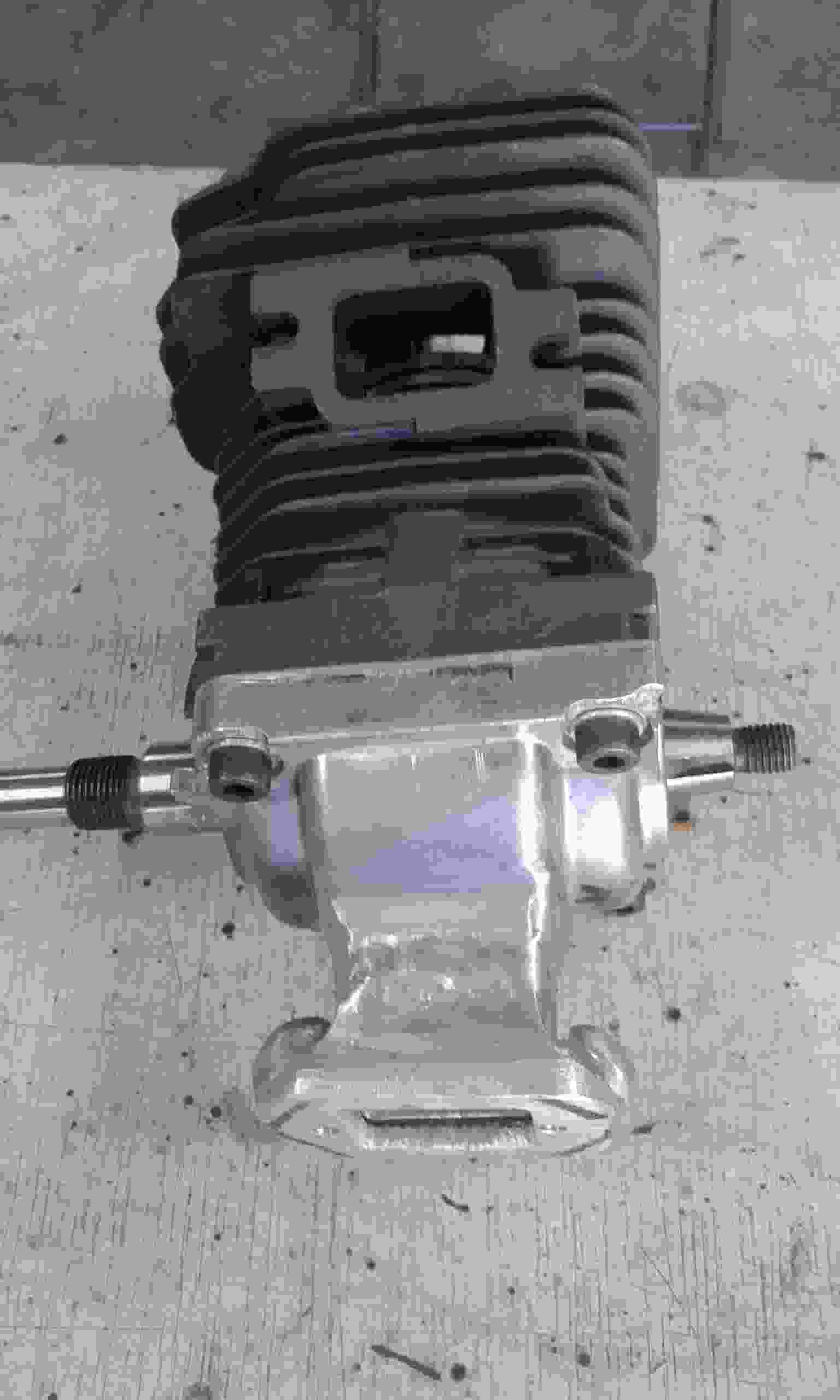

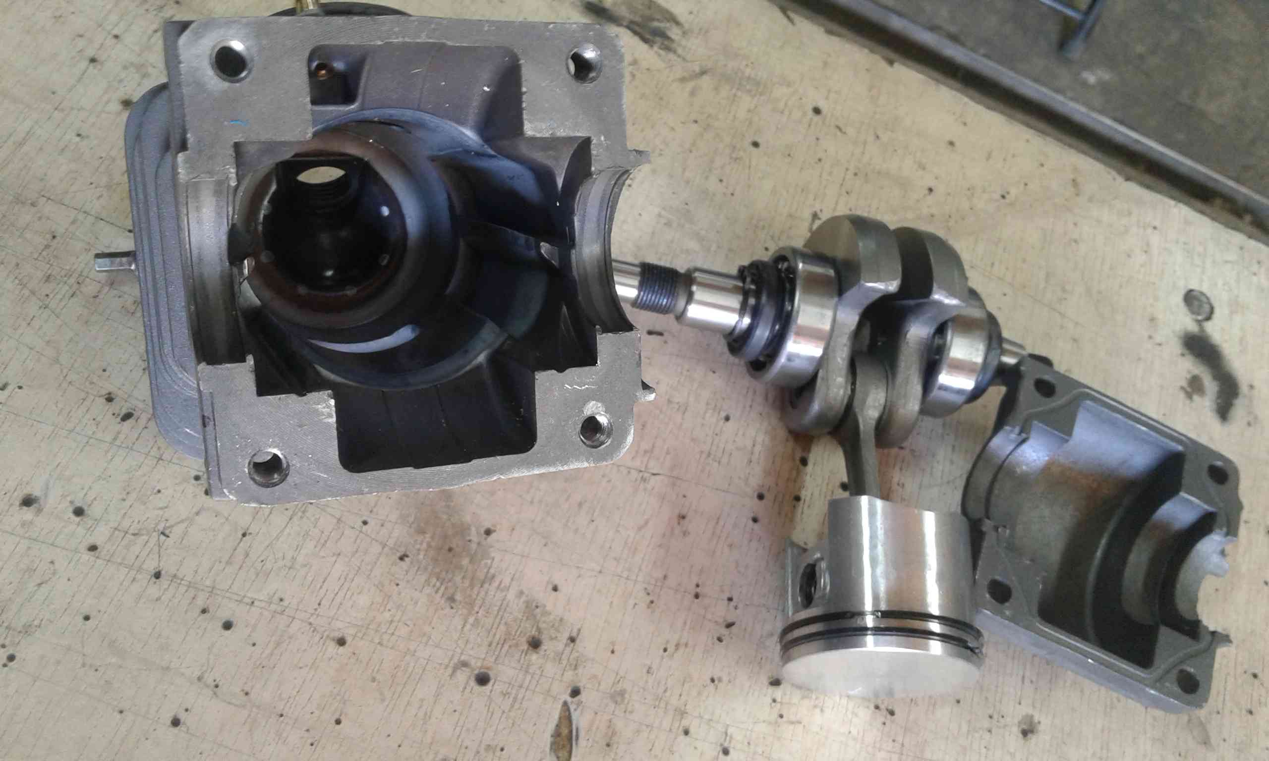

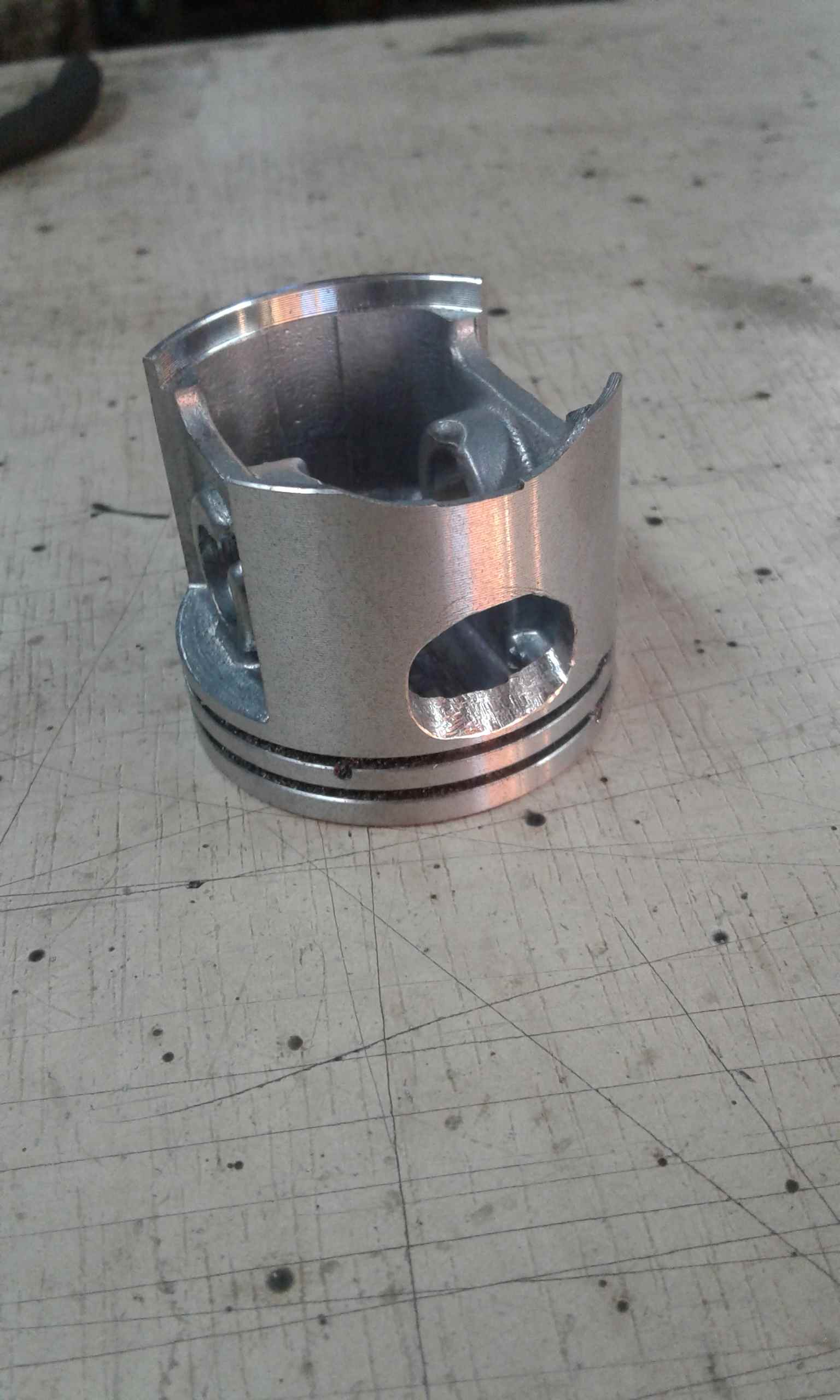

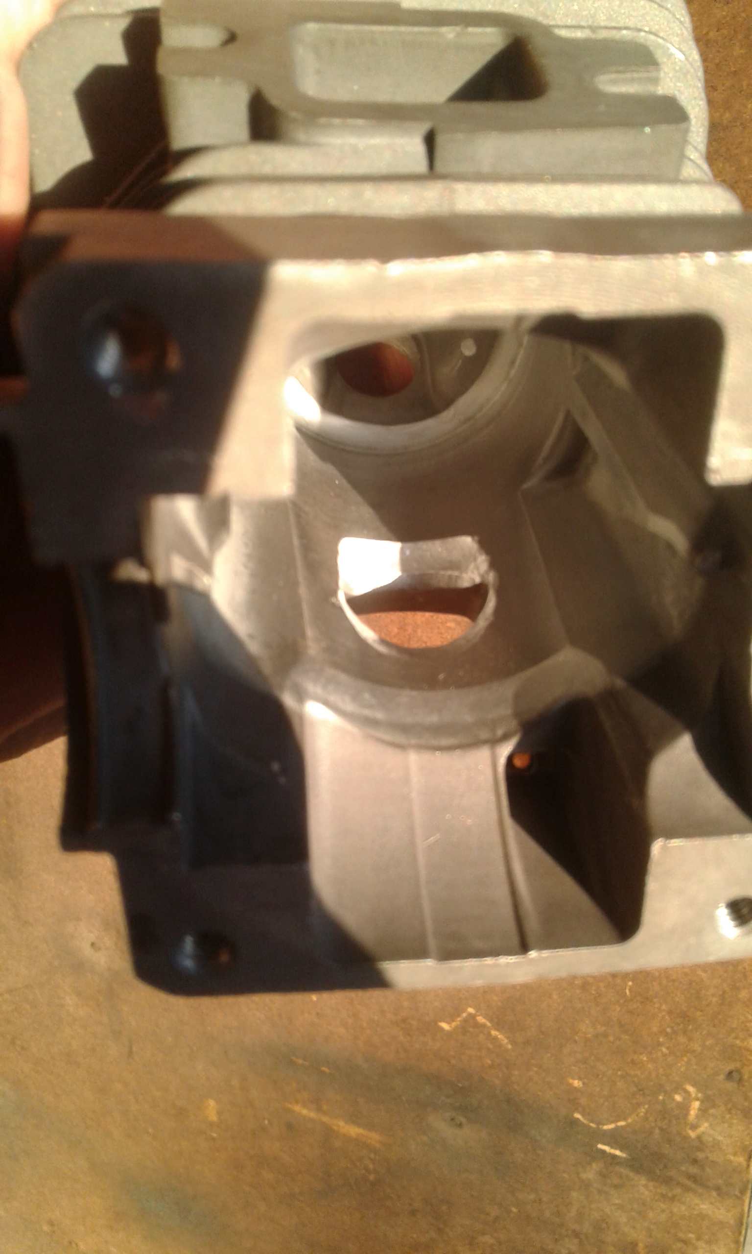

... Sveiki , žadėtos fotkės... motoruko darbinis tūris --45,7 CC, svoris dabar 1100gr. , padariau papildomą kanalą mišinio prapūtimui...
