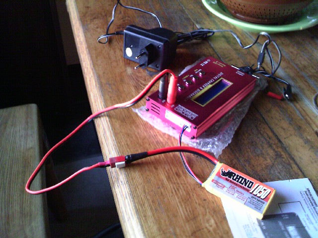

PIC264.jpg [ 103.13 KiB | Peržiūrėta 5897 kartus(ų) ]

mano pakrovėjas šiek tiek kitoks, bet meniu daugelio vienodas. kaip sujungt laidus pačiam manau aišku, įjungus turėtų rašyti 'program select' ir po apačia baterijų tipas pvz: nimh, tada su 'batt type' ir 'dec' mygtukais pasirenki LiPo batt ir spaudi enter. turi rašyti LiPo charge, po apačia krovimo srovė ir akumo voltažas. spaudi 'start' mygtuką ir nustatai srovę pvz 0,8A vėl spaudi enter ir pasirenki voltažą - 7,4v (2s) ir paspaudęs palaikai 'enter' mygtuką. pakrovėjas supypsi, patikrina ar viskas gerai sujungta ir prašo patvirtinimo, tada paspaudi 'enter' ir lauki kol pasikraus ;) manau supratai :)

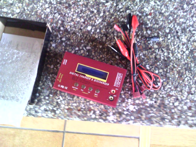

PIC266.jpg [ 96.14 KiB | Peržiūrėta 5822 kartus(ų) ]
