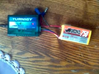

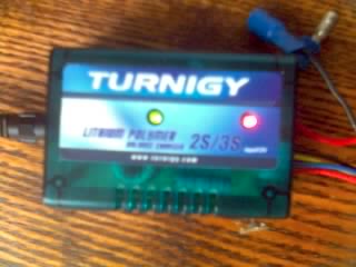

Kazkas man negerai. Vakar su situo pakroveju (ziureti i nuotraukas) kroviau 3s (11,1V) lipo akuma, krovimo laikas buvo apie 4 valandas po keturiu valandu su testeriu (6V-500V) patikrinau ir srove buvo tik 6,6V nebeturejes kantrybes nutraukiau krovima.
Kame bedos?

Įdomu, kiek to akumo gyvo tėra, jei 3s ir rodo 6.6V, kai vienai celei turi būt minimum 3v, o per tris celes sudaro 9v. Taip kad apsižiūrėk, ar neturi namie uždelsto veikimo bombos.

Bet va matai pakrovejas rodo kad akumas dar nera pakrautas, dega raudona ir zalia lempute.O gal prisidejo tas kad ta akuma buvau beveik iskroves. Lipo testerio neturiu bet kai ant putinio buvo pajungtas tas akumas ir duodavai na koki puse gazo reguliatorius pats atjungdavo varikli.

Panašiau kad tavo akūmas nudvėsęs. Pasiimk testerį ir pamatuok kiekvienos celės įtampą per balansavimo jungtį. Ir parašyk čia.
