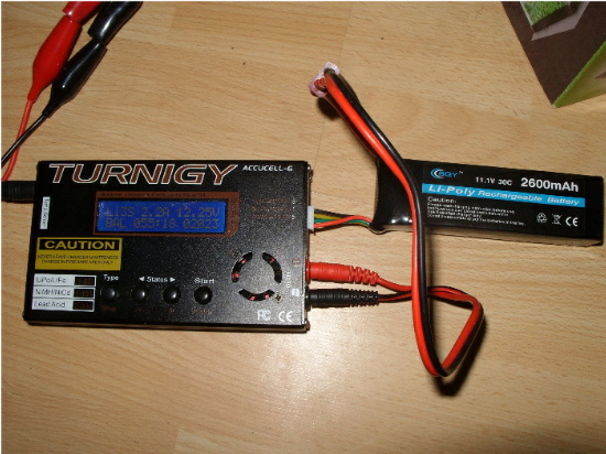

ok gavau siandien du akumus , vienas 2600mAh talpos, ir juos naudosiu sujungus lygegreciai, ir kai nuses tai krausiu irgi abudu per ta pacia jungty (cia kai ne namie ir nera laiko balansuot) tai as galiu deti maximum kiek leidzia pakrovejas 5.0A ? nes 2600+2600 bus 5200mAh talpa jei jie bus abu sujungti?
ir dabar as juo po viena iskroviau ir kraunu dabar per balansavimo jungty ir kolkas stai ka rodo mano pakrovejas
cia normalu ar ne kad toks voltazas?

cia krovimo eiga tokia, kai tik gavau akumus as pajungiau iskrovima, nu iskrove juos ir paskui viena pajungiau balansavimas -krovimas nusattes 2.2A ir stai kas per rezultatas (ziureti foto)
akumas kaip ir 2600mAh o per pirma karta isikrove 2928mAh ir atsijunge nes baigesi laikas, tada pajungiau antra karta ir dasikrove dar 26mAh tai ar cia normalu taip??? ar cia akumas levas ar pakrovejas? ar kazka darau netaip?

Itampa tvarkoj, taip ir turi buti. Ir nejunk to pakartotinio krovimo, to tikrai nereikia. Kai pasikrauna akumas, tai ir pasikrauna. Del krovimo be balansavimo, tai nezinau ar leis Turnigis taip krauti LiPo akuma. Jei neklystu, tai ten yra apsauga nuo lengvabudziu vartotoju, kurie galvoja kad balansavimas tik kvailiams :)

Tiesiog neprijunk balansavimo jungties ir jis kraus paprastai ,isbandytas dalykas :)
