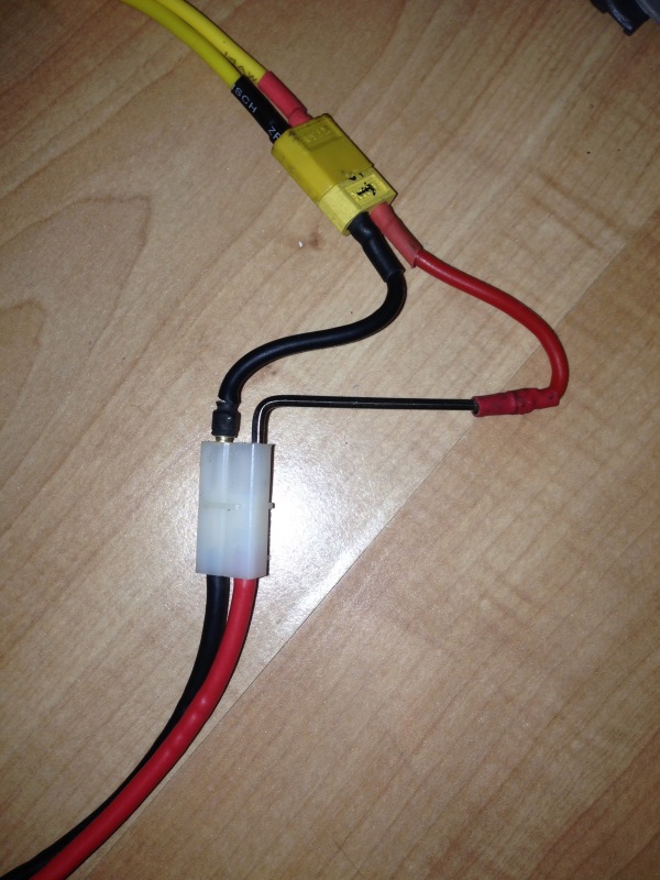

Na, yra tekę ir per 2,5 mm raktelį akumą kraut :ha
Bet geriau tokiom nesąmonėm neužsiimt. Patogus lituoklis bėdas dažniausiai išsprendžia.
