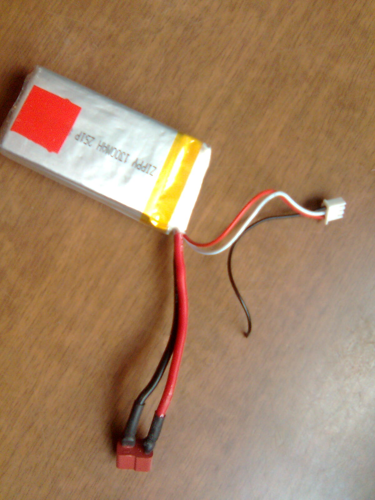

Atvaizd022.jpg [179.72 KiB]
Atsisiųsta 107 kartus(ų)

Nulupi visa ta plastika.Ir atsargiai prilituoji i vieta,bet tiksliai ten kur buvo.Tada dar gali viska apvinioti izoliacija graziai.
As tikiuosi lituokli turi?[/b]

Jo, paziurek kur pliusas prilituotas ir prilituok kitoi pusei minusa man atrdo kur eina i T jungti ant to pacio lituot reikia kiek prisemenu...

Trumpiau tariant, bet kurioj vietoj prie storojo juodo laido reikia tą ploną prijungt.

Dariausi akumą iš 3s į 2s, reikėjo balansavimo jungtį pasidaryt. Jei gerai pamenu dariau taip:
Esmė, kad du laidai į balansavimo jungtį pliusai, vienas minusas

LiPo akūme balansavimo laidai išdėstyti biški gudriau. Raudonas plonas laidelis - pliusas. Juodas plonas laidelis - minusas. Visi kiti spalvoti laideliai atlieka pliuso vaidmenį vienai celei, bet minuso vaidmenį kitai celei. Maždaug taip atrodo:
