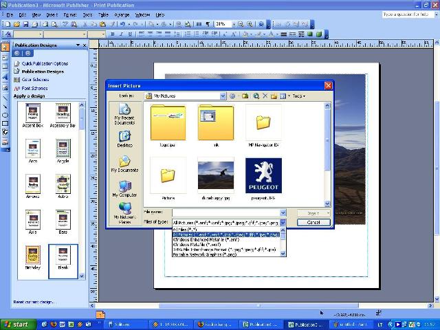

kokia grafikos apdorojimo programa naudoji? (corel draw, arba bent jau Ofiso Publisher'is?)
idedu pvz. kaip tai padaryt su MS Office Publisher:

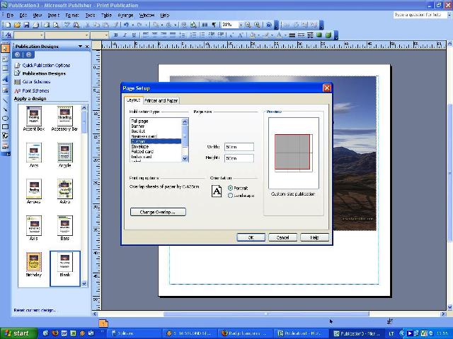

Failo aprašymas: Sukuriam su MS Office publisher tuðèia lapà ir nustatom jo norimà dydá - File -> Page setup (parenkam custom formatà ir nustatom jo dydá)
titl1.JPG [ 61.53 KiB | Peržiūrėta 2865 kartus(ų) ]
Failo aprašymas: Insert->Picture->From file - ákeliam paveiksliukà (brëþiná)
titl2.JPG [ 66.47 KiB | Peržiūrėta 2865 kartus(ų) ]

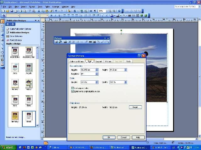

Failo aprašymas: Nustatom norima áterpto paveiskliuko dydá (arba paliekam originalà - toká koká ádëjom) - veiksmas atliekamas paspaudus deðiná pelës ant pav. ir pasirinkus "Format picture"
titl3.JPG [ 59.11 KiB | Peržiūrėta 2865 kartus(ų) ]

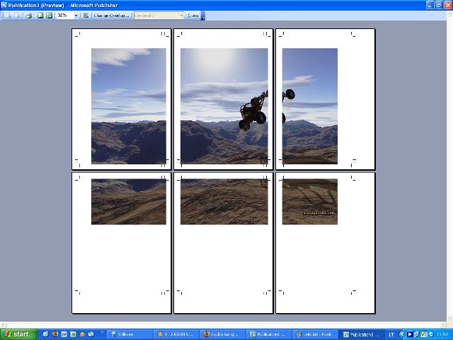

Failo aprašymas: Print Preview "vaizdelis" - tas kas gausis spausdintuve :)
titl4.JPG [ 40.77 KiB | Peržiūrėta 2865 kartus(ų) ]
