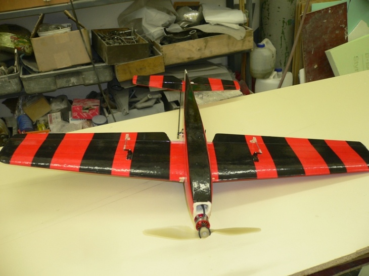

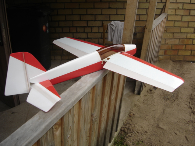

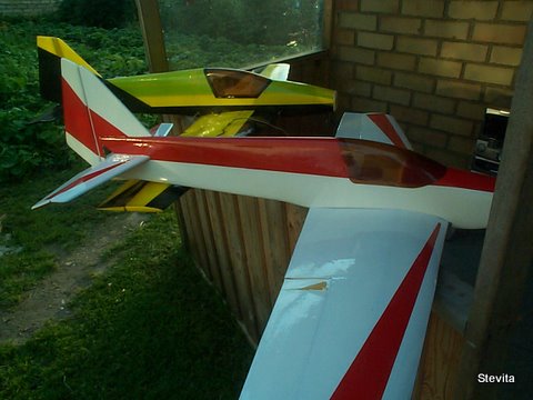

Po truputį gimsta trys F3A modeliukai.Testuos kiekvieną Darius,Vidmantas ir Audrius.Matysim.Ną ir bandysiu gamint rinkinuką Ikrano,praktiškai baigtas,tik dangos nebus..Kaina tokio bus šimtas pinigų.

Labai gražus modeliukas. Vytai trumpai kaip jis skrenda ir kiek sveria.

su 4 celėm Li-fe 1160gramų.Greitas,gerai dirba vertikalėse.

Big-F3A.Jau pratestuotas su 4celem Li-Fe.Skrenda netas zodis...Tikra raketa.Vienu zodziu nuostabus modelis.Labai aciu Vytautui.Siulau ir kitiems toki isigiti.DARIUS.

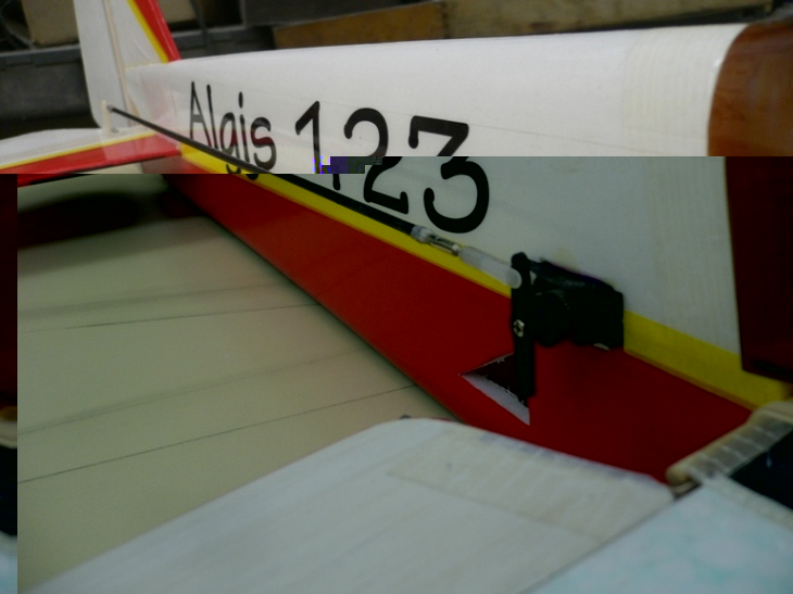

laba diena modeliuotojai stai vakar gavau Vytauto nauja modeliuka, kokybe kaip visada be priekaisti, kas labai nustebino tai, kad eleronai padaryti balziniai , nesilanksto taip kaip buve ankstesnieji todel galima tvirtinti dvi servas kiekvienam eleronui ka ir padariau, kiek imanoma viska sustumiau link svorio centro, taciau centruote vis tiek per daug galine, tad Vytautai, manau reiketu pastumti sparna kokiu vienu cm i atgal arba nosi daryti vienu cm ilgesne, kad baterijos nereiketu kisti i nosi o galima butu tvirtinti po sparnu. Kelios foto po surinkimo. Dar siek tiek pagrazinau lektuvo apacia , kad matytusi ryskiau, dabar gavosi kaip ŠIRŠĖ, manau taip galima pakrikštyti lektuva, ant kurio veliau atsiras toks užrašas. Dabar vaziuoju i aerouosta pratestuoti. Vakare naujienos. Bendras lektuvo svoris po surinkimo su 2S baterija 1800 mah - 528 gr.

Kelios surinto putinuko foto

Na va tik gryzau is pasiskraidymu, skrenda lektuvelis labai gerai, centruote gera, viskas puikiai ir manau, kad keisti nieko nereikia.
