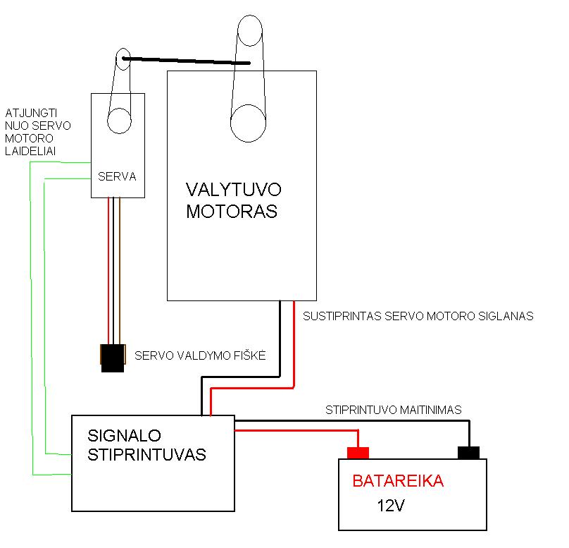

 Pranešimo tema: Re: rc 49cm reike pagalbos
StandartinėParašytas: 21 Lap 2009 13:52
Pranešimai: 269
VALYTUVO SERVA.JPG [47.94 KiB]

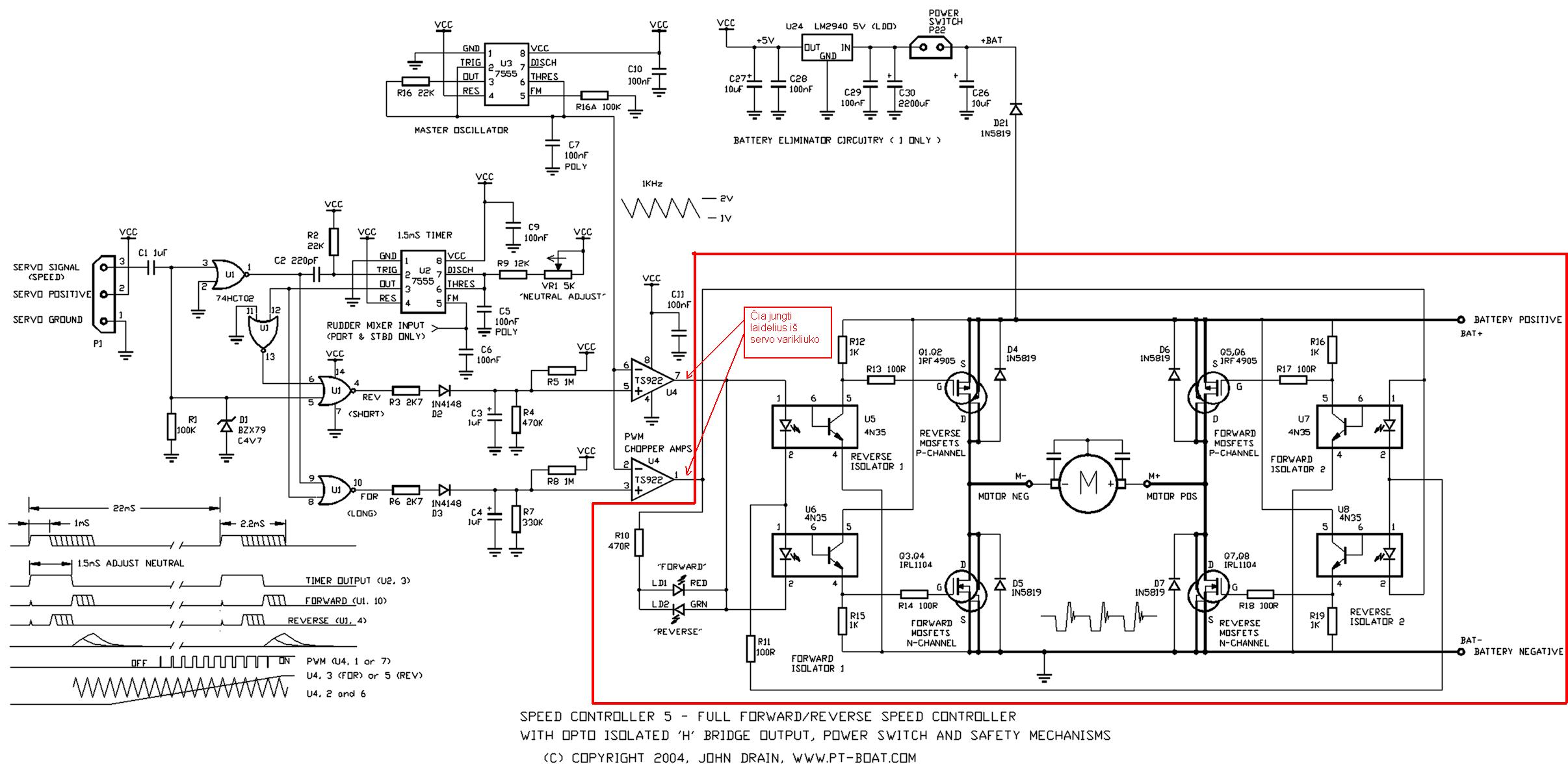

StandartinėParašytas: 21 Lap 2009 22:57
Pranešimai: 269
nu va radau kažką panašaus kas tiktų. tai kas apibraukta raudonai ir yra siprintuvas, gal su juo ir gautūsi, bet garantijos nėr.
servo stiprintuvas.JPG [290.47 KiB]
Atsisiųsta 39 kartus(ų)
