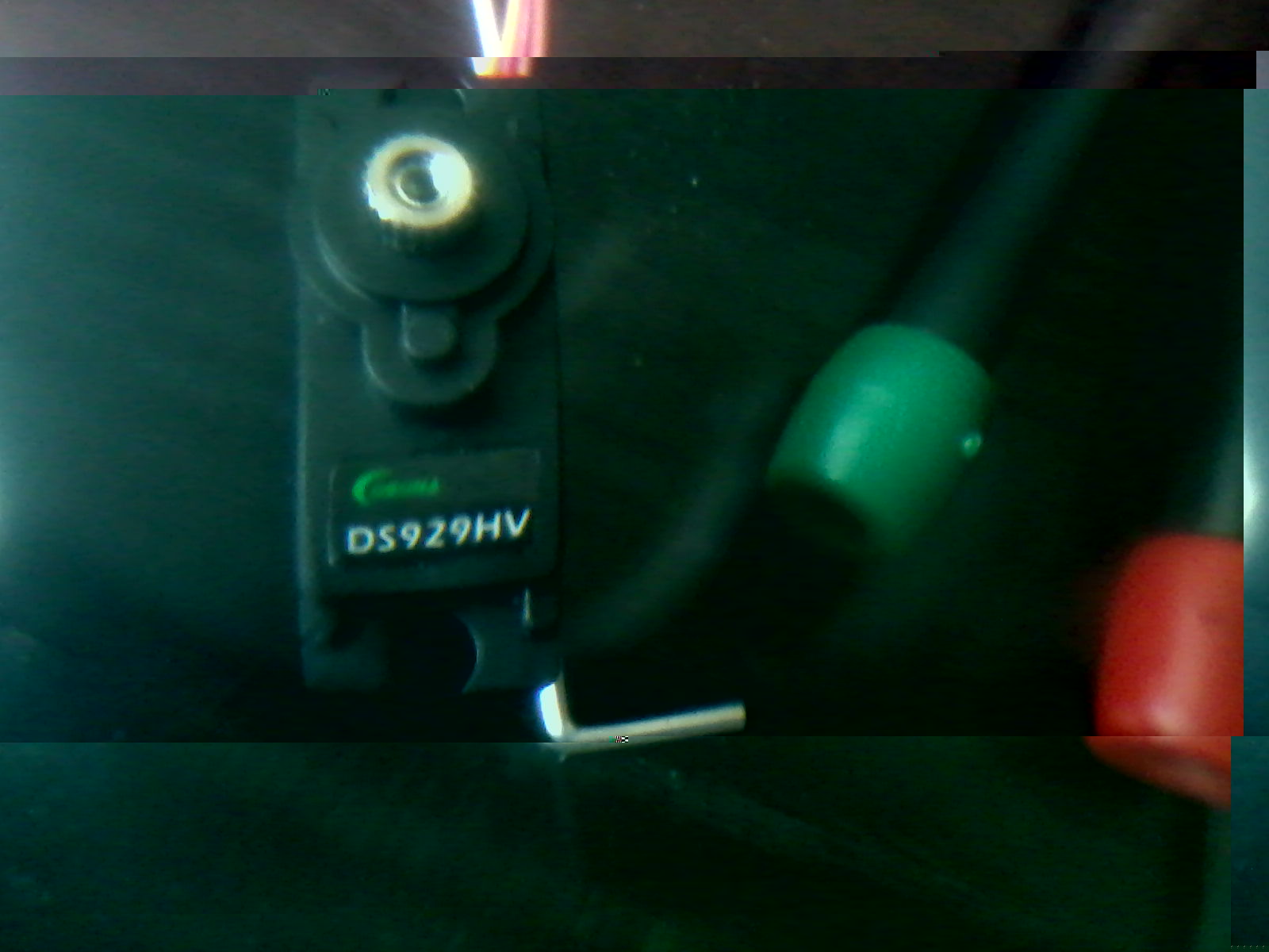

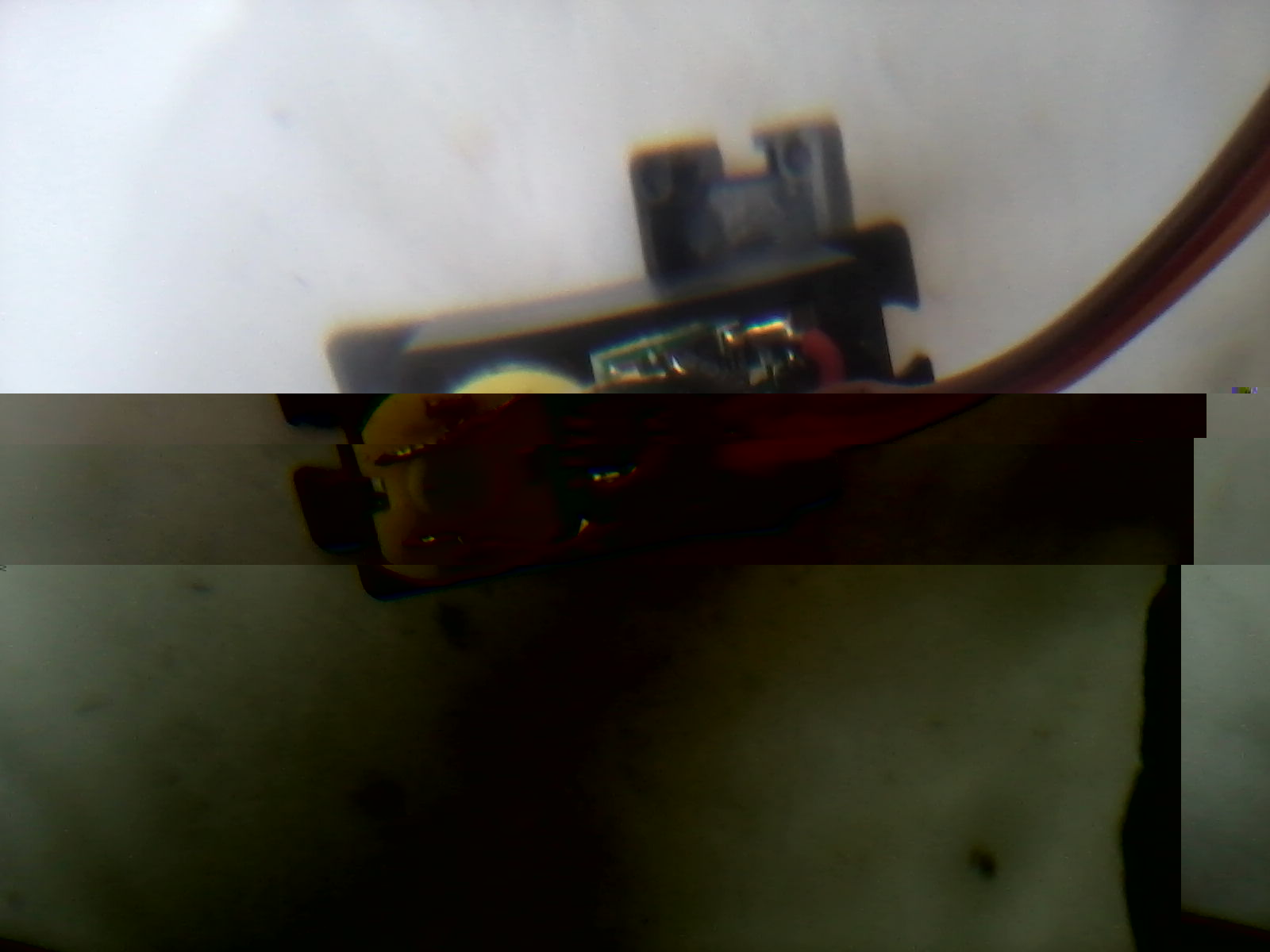

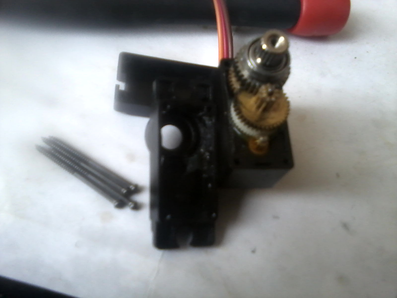

sugedo viena is 4 corona servu. nutariau isardyti ir pazieti. isardes radau mano manymu visai nebloga surinkima. dantratukai sutepti, guoliukas yra ant aseles, metalinis dantratukas ant pacio varikliuko.
o gedimas, tai prastai prilituotas ant varikliuko pajungimas. pasitelkus lituokli, vel viskas veikia.
gal kam pravers.
